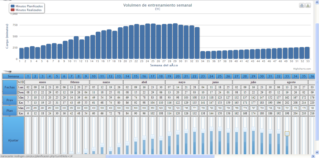

Como comenté a martesjueves y Tolkien en la quedada, ahora estoy en pleno desarrollo de una app web para el entrenamiento y planificación deportiva muy orientada a deportes de resistencia y, en especial, a ciclismo. En el futuro la app tendrá soporte móvil para Android y, con menor probabilidad iPhone.
La webapp tendrá características únicas para este tipo de aplicaciones y su soporte para smartphones también contará con algunas características únicas. Será gratis, completamente gratis ya que mas que responder a una visión comercial es una necesidad personal para el control y planificación de entrenamientos.
Me gustaría, no obstante, saber opiniones de gente externa al proyecto sobre que características os gustaría incluir en una aplicación de este tipo o que es lo que mas os gusta de otras aplicaciones similares.
Por ahora os dejo con una captura de pantalla de la vista de un entrenamiento. Todavía faltan muchas características como la vista de mapa, colores y colocación de gráficas y demás pero sirve para hacerse una idea de lo que va a contener.
Por último, si algún desarrollador PHP con conocimientos de Zend Framework quiere unirse al proyecto, todo se puede ver :D

Ostias, qué buena pinta!!!!

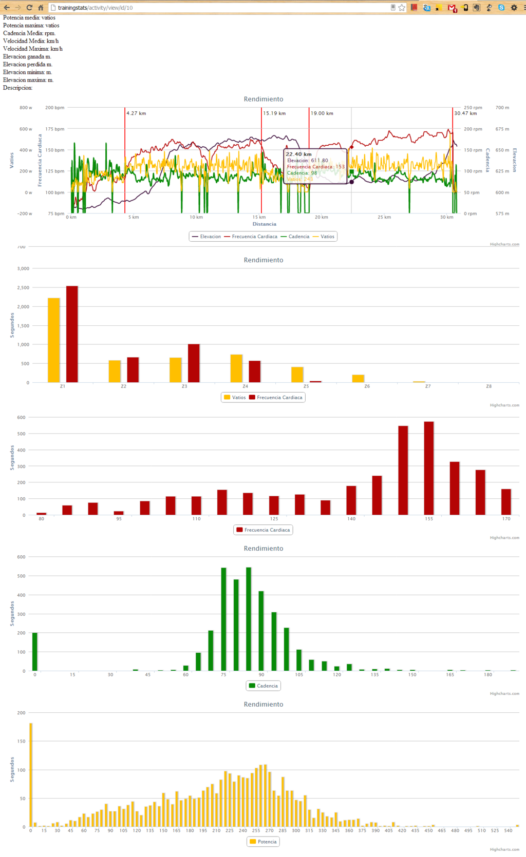

A mi ya me comentaste la mejora de ver en una zona seleccionada, el porcentaje de tiempo en cada zona....eso me parece algo muy muy útil....
Por ejemplo, si planificas un entreno de series en zona 5, puedes analizar en qué porcentaje te has ajustado....muy bueno....

Si se selecciona en la gráfica principal una zona, pongamos del km 10 al 20, en esa misma gráfica hace zoom para que lo veas y todo el resto de gráficas se actualizan para que veas que hiciste exactamente.tolkien24 escribió:Ostias, qué buena pinta!!!!
Aparte de esto, la idea era que hubiera un sistema "entreador-atleta" en la cual tú pudieras ver y gestionar las actividades de una serie de atletas. El atleta daría acceso a su entrenador para poder ver todas planificación y todas sus actividades. Luego cada entrenador podría llevar muchos atletas.
La idea es hacer un Training Peaks pero gratuito, con soporte móvil, en español, mejorado y que incluya características de las aplicaciones que ya se conocen, por ejemplo barajo el tema de hacer segmentos como en Strava pero por rankings de potencia y velocidad separados, el tema de records personales de 5,10,20,50,100,150,200 km como en Endomondo, la gráfica de potencia crítica de Golden Cheetah...
Sobre todo, donde voy a invertir una buena parte del tiempo es en un sistema óptimo de estadísticas de entrenamientos, para ver progresiones y en un sistema de control de entrenamiento basado, probablemente, en volumen. Había pensado en usar un sistema tipo TSS pero no lo termino de ver claro por lo que hemos hablado en ocasiones en el foro (útil pero, quizás, falla en muchas cosas). También barajo sistemas como el skiba y el bikescore.

Alguna captura mas...

A eso es un poco a lo que voy. Prefiero usar los CSS y los CTL (ATL y TSB lo veo, como decía martesjueves, de ciencia ficción porque conmigo no da una) que simplemente basarme en sumar horas a la semana o kmtolkien24 escribió:...tb es cierto, que no he encontrado nada mejor
Dentro de lo malo... pues lo menos malo.

1.- El asunto de que sea via internet es muy amplio pero con casi total probabilidad no habrá una versión "local". Esto atiende a multitud de razones, desde el hecho de poder hacer copias de seguridad de los ficheros de los atletas hasta la posibilidad de poder ver y planificar tu entrenamiento en cualquier parte. Hay gente, como yo, que si me pongo a hacer cálculos suelo tocar hasta 10 ordenadores distintos entre pc y mac y no voy a estar cargando mis actividades en 10 pc´s para verlas. Entiendo lo que comentas pero los beneficios superan a las desventajas en este caso. Además, para hacerlo local, habría que hacerlo en un sistema multiplataforma para llegar a linux y mac y, la verdad... no estoy por la labor!
2.- Esto que comentas lo he pensado también. En realidad esa parte está en pañales. Aun no se cual podría ser la mejor manera de poder introducir y cuantificar el entrenamiento planificado y realizado. Si, por ejemplo, planificamos 2h a la semana en Umbral, esto mismo va a haber que introducirlo manualmente en el programa y, por extensión, el tiempo en cada una de las zonas lo que puede hacer que sea un poco caos. De hecho aun estoy muy abierto a como hacer este punto. Muchas veces, en ingeniería del software, el cliente te pide "el oro y el moro" para que luego se de cuenta de que eso mismo que quería y que pidió no era tan "fácil" e "intuitivo" como esperaba y quiero evitar este problema al máximo.

En cuanto a sugerencias, yo encuentro imprescindible la funcionalidad de WKO por la cual pinchas en el Peak 5' o 20' o lo que sea y puedes visualizarlo y hacer zoom en la gráfica, además de ver todos los datos de ese tramo. Eso y poder seleccionar un tramo es básicamente lo que mas uso.
Un "deseable" podría ser seleccionar un tramo y que te calcule la potencia para ese tramo para que puedas comparar con la que ha dado el potenciómetro. Esto actualmente yo lo uso bastante. Si me mosquea la velocidad/potencia de un tramo, tiro de calculadora de potencia para verificar calibrado. Evidentemente, este dato lo cogerías con pinzas porque solo sería válido para subidas por debajo de 24km/h, con poco aire y en solitario. Pero bueno, con eso ya contamos cuando usamos la calcu.
El tema de que un usuario pueda subir sus ficheros para que los vea el entrenador con las mismas prestaciones de la aplicación, ya me parece la leche. Garmin lo tiene, pero el interface de Garmin es lo peor, no sirve para un entrenador.
No estoy dado de alta en TrainingPeaks, pero creo que es lo que tienen ellos montado.

Lo veo, lo entiendo, lo comparto pero no sabría si sería eficiente para como planificarlo delante de un pc. Pongamos un caso real:jOANELIUS escribió:El tiempo realizado por zonas de intensidad a mí me parece más importante que el tiempo realizado en total. Me explico; programo un entrenamiento en el que se han de tocar varias zonas y durante determinado tiempo. Lo lógico es que haya tiempo no válido (bajadas, zonas de descanso, la vuelta a la calma, el llegar a casa, etc...) que siempre computa en el tiempo programado general, pero que falsea los datos. Por ello veo más importante el saber si de 20' minutos en zona X programados + 20' en zona Y programados se han cumplido o no y cuáles no y cuáles si.
El Programa del Polar, que lo veo muy básico pero muy completo trae algo parecido, al darte porcentaje y tiempo de una sesión por zonas, lo que ayuda bastante, pero eso luego hay que llevarlo a la Excell para ver cómo van los entrenos y ver la gráfica de lo programado en zona tal o cual y lo realizado en esas zonas. Además, el ver el tiempo dedicado a todas las zonas durante un microciclo en la misma gráfica te ayuda a tener una visión global del trabajo realizado.
Microciclo 20: 3h tempo, 2h Umbral, 30' VO2max, 20' Anaerobico, 5' Potencia y el resto hasta 12h Z1 y Z2
Microciclo 20: 3h tempo, 2h 10' Umbral, 33' VO2max, 22' Anaerobico, 6' Potencia y el resto hasta 13h Z1 y Z2
¿así es como lo planificarías? Es que, claro, quiero tenerlo muy claro para no picar código para nada porque resulta que luego nadie lo usa así por resultar un coñazo y requerir mucho tiempo para las planificaciones.
Ya se va a hacer el presentar el tiempo realizado en cada zona en cada microciclo, pero no se si realmente este tiempo se puede planificar por adelantado con suficiente precisión y agilidad.
Luego para presentarlo, una gráfica de tiempo en cada zona y tiempo planificado en cada zona, eso es fácil.
La funcionalidad de Peak 5', 10', etc, etc va estar incluida (¡por supuesto! ) y, aun estoy dándole vueltas al asunto de una especie de buscador de picos al estilo de Golden Cheetah: búscame los mejores 10 picos de 5', por ejemplo. Hacer zoom y seleccionar un tramo ya está implementado en este instante, así como el desgranar en ese tramo seleccionado, donde has pasado cada segundo (zonas, pulsaciones, watios, etc).martesjueves escribió:Que buena pinta.

Lo que comentas del "deseable" no se si lo he entendido bien. Cuando seleccionas un tramo ya te calcula la potencia con los datos que obtiene del archivo ¿quieres decir que la calcule tipo "calculadora"? Si es así, en mi experiencia, las calculadoras no es que fallen, pero no se puede asumir que el coeficiente de rozamiento es siempre el mismo y ligeras variaciones en el mismo, a partir de ciertas velocidad, son cambios brutales. De todas formas, se puede ver ya que en realidad, no es algo muy dificil de implementar.
