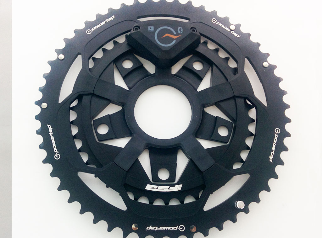

Aquí van las primeras fotos:
El peso oficial para 39x53 es de 351g, lo cual es un peso realmente bueno, teniendo en cuenta que una combinación como los ROTOR Q-Ring Aero ya se iría a 184g, es decir, unos 160g sería la diferencia de llevar potenciómetro.

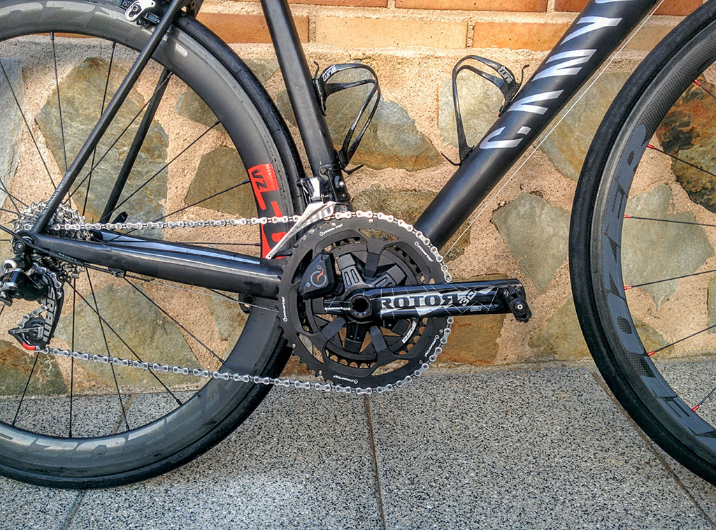

Fotos de los C1 montados en unas bielas ROTOR

Pues ya tengo las primeras impresiones de este potenciómetro.
Antes de nada, decir que he tenido varios podelos de Powertap buje y Quarq, además de haber probado y contrastado datos de ROTOR Power y Power2max.
De momento los datos me cuadran perfectamente. He notado la sensiblidad a la hora de caputarar los datos de Powertap, que hace que los datos sean un poco mas variables a simple vista, pero que se atenúa mostrando por pantalla la potencia a 3 segundos de media.
El Garmin se pareó al instante con los C1 y la calibración (offset) se hizo en 1 segundo.
A falta de hacer un test en paralelo con un Powertap buje, las priemras impresiones son muy buenas.
