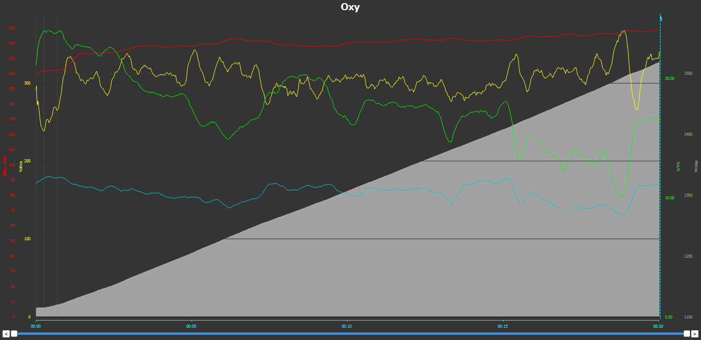

Os voy a dejar el resultado de mi primer P20, del resultado no me fio mucho por que aparte de ser el primero que hago ayer estuve malo e iba casi en ayunas, por lo comentado anteriormente (no podia mantener la potencia estable en ningún momento, lo mismo subia a 350 o bajaba a 280 como se ve en la grafica) ademas lo he echo en Morcuera que creo que es demasiado duro.

pues si el test lo has hecho con la grabación inteligente, te recomiendo que lo repitas. A mi el garmin con esa opción me daba una medias de wattage rarísimas. Y para el próximo test, fíjate en la potencia media de vuelta (test).

Si pues lo repetiré en mejores condiciones y sin la dichosa grabación inteligente, de momento esto supongo que me vale para ir planificandome.Mattin escribió:pues si el test lo has hecho con la grabación inteligente, te recomiendo que lo repitas. A mi el garmin con esa opción me daba una medias de wattage rarísimas. Y para el próximo test, fíjate en la potencia media de vuelta (test).
La potencia media de vuelta me da igualmente esos 306w.
Yo he echo eso mismo. Marcar un lap al principio y al final. Lo de la grabación inteligente viene por defecto en el Garmin, según ellos es una forma de ahorrar tamaño de las actividades pero a mi me daba una sensación rarisima de que la potencia oscilaba de una manera exagerada.bhnueva escribió:Que es eso de la grabacion inteligente??

Para una P20 no te preocupes de la oscilacion (que en la potencia es normal)
da pedales como un loco durante esos 20´jejeje

quería decirte que para cuando hagas el próximo test te centres mas en la media de datos que llevas en el TEST que en los watios instantáneos para controlar mejor el test.
