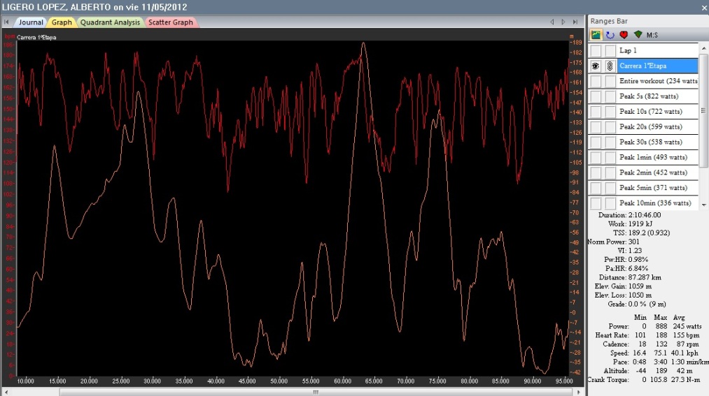

Bueno no es un entrenamiento es la 1ºetapa de la la Vuelta a Cantabria, escapada incluida empiezo el puerto del medio el ultimo del peloton(para variar) y corono entre los 5 primeros del segundo peloton por delante 4 escapados y un peloton de 20, al final ganan escapados y yo en el peloton puesto 48º no puedo ni sprintar tenia patas duras del palizon del puertoy dolor de espalda.
En que peso estas ahora mesiahh666?. Bfff.. una normalizada con un IV 1.23... , se nota que han habido palos , por cierto el peak 20' y 60' ? en cuanto anda. Esto demuestra que como la competición no hay nada para ponerse en forma
Me mantengo con el mismo 68kg el peak 20 290 normalizada 325 y el peak 60 260 normalizada 310, hoy ha habido mas candela ha llegado la escapada por 9seg yo en el peloton el 28º, mañana la decisiva con un puerto de 6km, los los 5km primeros entre el 6-9% asi que escabechina pura, bajar y seguido otro de 3km al 4-6%, bajada y 8km meta de falsos llanos y repechos asique habra muchas diferencias, ahora a descansar.
