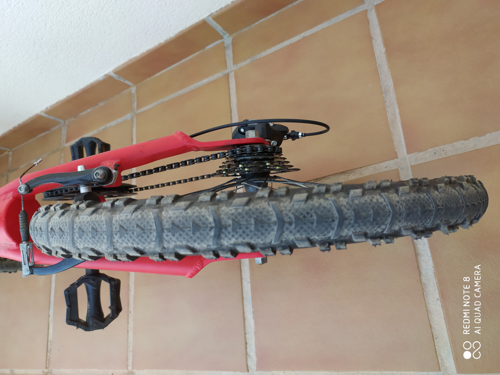

Hola a todos tengo una duda con la bici de mi hijo una Orbea Grow 2 de 20 pulgadas, le he instalado un cambio de 7 velocidades y funciona bien pero he tenido que poner la rueda descentrada al montar el piñón roscado, antes solo tenía 1 velocidad. Sabéis si es que hay ruedas que no permiten poner piñón roscado de 7 velocidades y son solo para 1 velocidad. Al poner la rueda descentrada como no me cabía he tenido que poner una Zapata más fina de un freno de carretera.
