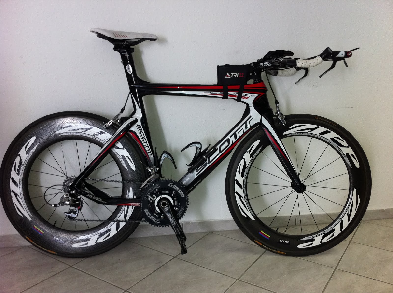

Una cosa curiosa es que en la propia web de p2m tienen los qrings y qrings aero para la venta con la biela y su producto, además he intentado subiros qrings montados con p2m pero no me deja, en cuanto pueda os lo adjunto.
http://4.bp.blogspot.com/_UuYSLbv0YkU/T ... C02543.JPG
http://1.bp.blogspot.com/-MtpIacWOutc/T ... G_0189.JPG
http://www.peobux.net/wp-content/upload ... 030-48.jpg
http://static.netzathleten.de/data2/sub ... 1/orig.jpg
- Registrado: 14 años 6 meses
Re: P2max o PT?
Ponte en contacto con ellos, y pregúntales, obtendrás respuesta muy rápido. Hay que reconocer que son muy pero que muy profesionales, como buenos alemanes...oskarino escribió:Una cosa curiosa es que en la propia web de p2m tienen los qrings y qrings aero para la venta con la biela y su producto, además he intentado subiros qrings montados con p2m pero no me deja, en cuanto pueda os lo adjunto.
