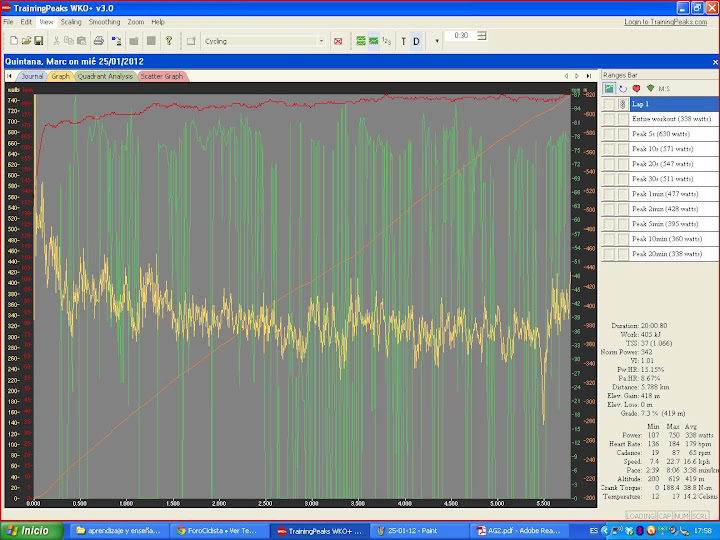

25-01-12 (calentamiento)
Bueno, tampoco son muy altos, no? El VI del día 19 creo que no es de referencia, me lo tomé como un paseo y parando varias veces...
Hombre, son todos cercanos a 1,3 que es bastante la verdad. Para conseguir algo así tienes que liarte a palos sin "ton ni son", jejejeje
Si no te lleva un entrenador, ¿sales a tu aire, o sigues algún método que hayas leído?

Ni caso a la cadencia, ya veis...

tolkien24 escribió:Hombre, son todos cercanos a 1,3 que es bastante la verdad. Para conseguir algo así tienes que liarte a palos sin "ton ni son", jejejeje
Tolkien, salgo un poco por mi cuenta, sí, pero siguiendo un poco un buen entrenamiento estructurado que me hicieron para la temporada pasada, y creo que se basaba un poco en el método Carmichael.

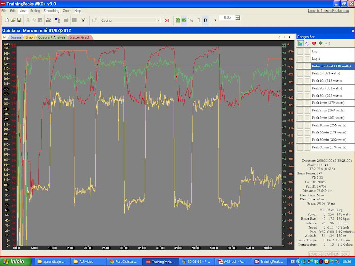

1-02-12
Después de un malogrado intento por salir outdoor, me veo obligado a volver a casita y hacer rodillo. 4 series que me costaron lo suyo. ¿Es más duro en el rodillo entrenar con vatios? ¿Qué opinais?
Demasiado light para Carmichael, me pinta más a "Chema"

Ya... Hacía unas series de cadencia y otras sin demasiada intensidad. Pero este año efectivamente, y de momento, procuro acumular kms sin mucho más.

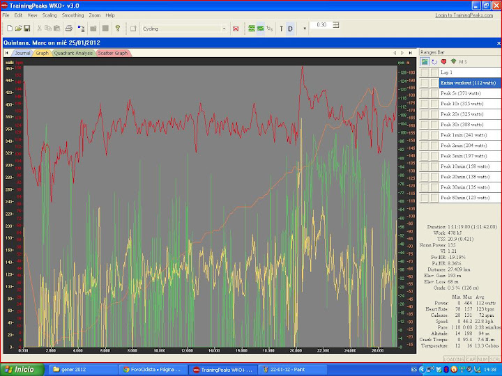

02-02-12
Por motivos familiares he tenido que adaptar el entreno de hoy, haciendo sólo 1 horita en Z2 en indoor.
Marc
Mensajes: 194
Mensaje por Marc »
Tolkien, ¿por qué aquí estoy bajo de VI? También es verdad que he puesto la opción de montaña en el rodillo... ¿Puede ser eso, no? Igual que las diferencias que marca de altitud, ¿puede ser?
Marc escribió:Tolkien, ¿por qué aquí estoy bajo de VI? También es verdad que he puesto la opción de montaña en el rodillo... ¿Puede ser eso, no? Igual que las diferencias que marca de altitud, ¿puede ser?
Muy fácil, porque el entrenamiento ha sido más homogéneo, sin tirones como en los otros casos...
Marc escribió:Después de un malogrado intento por salir outdoor, me veo obligado a volver a casita y hacer rodillo. 4 series que me costaron lo suyo. ¿Es más duro en el rodillo entrenar con vatios? ¿Qué opinais?
¿Usas ventilador de los wenos?
Marc
Mensajes: 194
Mensaje por Marc »
Sí, es verdad, ha sido más contínuo.
Uso el Cycleops Supermagneto Pro, muy bueno, me encanta, me lo pasó un pro, jejeje.
