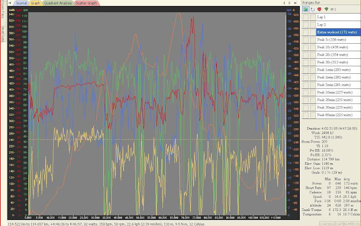

papamike escribió:El Tss pueden ser el equivalente a lo que sale como carga de entrenamiento?
Es comparable o sinonimo de Bikescore?
Si, es eso, la carga de entrenamiento. Y si creo que es equiparable al BikeScore de GC...
el tss si que aparece en el golden cheetah y no siempre coincide con el bikescore,lo que he observado con mis datos es que
si el entreno es a ritmo constante se parecen bastante los datos pero como sea una salida con la grupeta con muchos cambios de ritmo,o un entrenamiento con series varia bastante yo tengo variaciones de hasta 30 puntos

papamike escribió:A mi no me aparece el ultimo dato de esa columna es el desacople y el anterior Trimp points
pues despues de desacople yo tengo: vo2 max estimated,if, work y tss
que version del programa tienes?
yo tengo la v3

Eso se debe fundamentalmente a la diferencia en el algoritmo de cálculo de la potencia normalizada.
Registrado: 14 años 8 meses
comillano escribió:aparece como tss,en el resumen del entrenamiento en la columna de la derecha,la de metricas ,el ultimo dato
Pon un pantallazo mejor, porque si no, va a ser un lío, jejeje.
