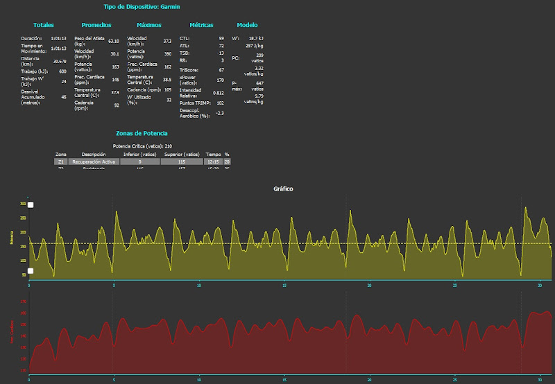

Re: Entrenamientos TOLKIEN24 (vuelta a la carga)
Y esta es la gráfica de cómo vamos evolucionando...como es normal, al principio la tendencia es más clara, ya que partimos de un FTP conservador y además las mejoras son más evidentes.

rodatore escribió:
tolkien24 escribió:Y esta es la gráfica de cómo vamos evolucionando...como es normal, al principio la tendencia es más clara, ya que partimos de un FTP conservador y además las mejoras son más evidentes.
[img]https://lh3.googleusercontent.com/-4MsoU50Z1H8/Vk9FzMQ3MNI/AAAAAAAAB-U/cWQSZVmBd_o/s505-Ic42/PMC.jpg[/img]
¿puedes, por favor, poner la leyenda de los colores? gracias
El rosa es a corto plazo, y el azul a largo, si no recuerdo mal.
Saludos,
Victor.
xuco
Registrado: 10 años 10 meses
Mensaje por xuco »
Yo creo que la linea rosa se refiere a la «fatiga», y la linea amarilla a la «recuperación». La linea azul, por lo tanto, seria la evolución de su «conducción física».
Registrado: 14 años 6 meses
La línea amarilla es la fatiga, el cansancio, y la línea azul la evolución de mi estado de forma. La morada podemos decir que refleja la carga de trabajo a corto plazo.
Cuando hablo de que me falta un 10%-15% no me refiero a mi mejor nivel, sino el nivel que considero mi base para atacarlo.
