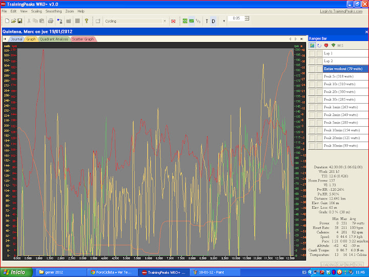

18-01-12
La cadencia, ya se ve, no iba muy bien, creo que ya lo solucioné..
Marc
- Mensajes: 194
- Registrado: 14 años 9 meses
Madre mía, 79W medios....
Por cierto, veo que el pulsómetro tampoco te va fino eh????

Marc
- Mensajes: 194
Cierto!!! O mal puesto o algún momento con algo de viento....tolkien24 escribió:Madre mía, 79W medios....

Otra cosa que me llama muuucho la atención: el altísimo VI.
¿Te lleva un entrenador supongo no?
