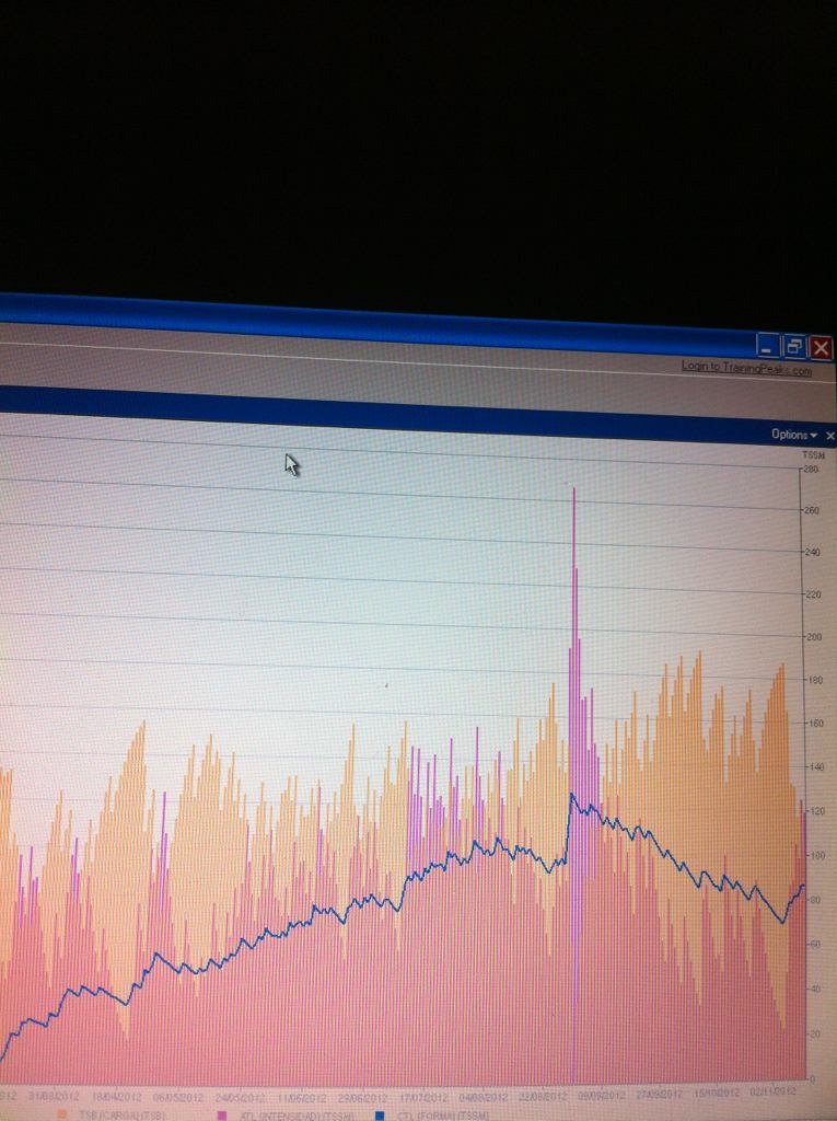

Haciendo pruebas he metido todos los entrenos de runing de este año del garmin

Parece que has salido a correr algún dia :lol:

Si que he salido !! Jejeje,
Segun parece hay progresión...
