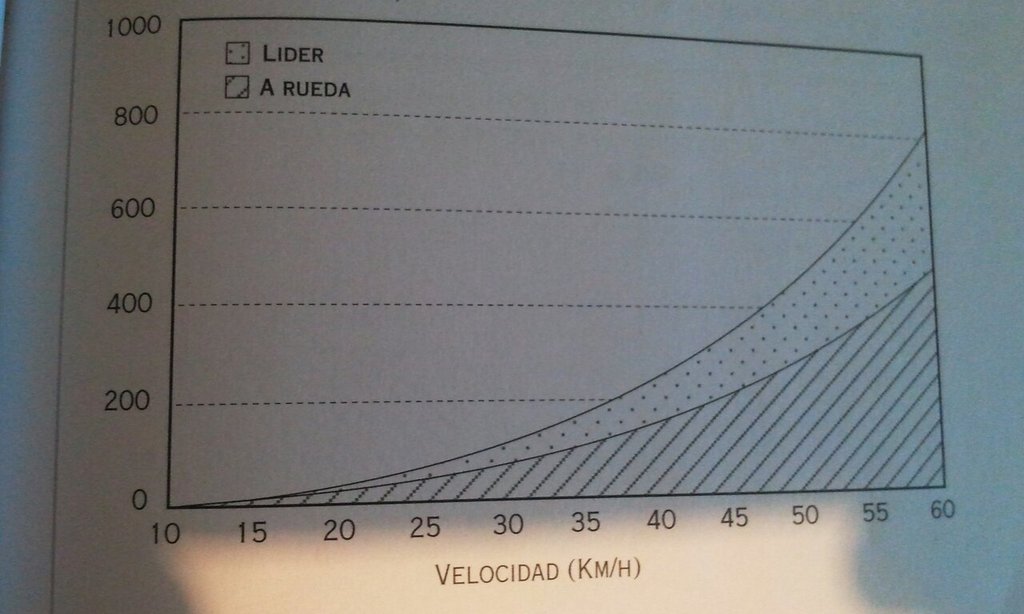

En un estudio publicado por kyle c. En 1986 se dejaba patente los beneficios de rodar a rueda. Los datos los publico tambien Jose Luis Algarra en su libro "Entrenar con pulsometro" publicado en 1996.
- Mensajes: 2549
- Registrado: 14 años 8 meses
- Gracias dadas: 40 veces
Re: Beneficio de rodar "a rueda"
fijaros lo que ocurre a 60km/h en un sprint, el que tira va a 800w, mientras que el que va detrás a 440w. Esto explica el porqué de las tácticas en las llegadas y el pelear la posición incluso a puñetazos como hemos visto algunas veces en el Tour.

La tabla que habeis posteado esta genial, ahora estaria bien darle un poco mas de funcionalidad con unos datos de campo. Rodando detras de un amigo, rodando en mitad de otros, diferencias entre ir detras de un tio grande y un tio pequeño...
Hombre, depende... En un puerto suave del 4-5% ir a rueda todavia aporta un beneficio que sin ser enorme puede significar que en vez de ir en z4 vayas en z3 alta que se nota mucho, sobre todo si el puerto es largo.tolkien24 escribió: Lo malo es que cuesta arriba, la rueda sirve de poco...
A velocidades inferiores a 20km/h el efecto ya es demasiado pequeño. Para ahorrarte 20w tienes que es deprisa en esos porcentajes.Pdal escribió::idea: Hombre, depende... En un puerto suave del 4-5% ir a rueda todavia aporta un beneficio que sin ser enorme puede significar que en vez de ir en z4 vayas en z3 alta que se nota mucho, sobre todo si el puerto es largo.
Respecto a la calculadora, las variables que comentas son tantas que no se si seria viable introducirlas en la calculadora. Ya entras en supuestos de coeficientes aerodinámicos, entre ir enfilado o rodeado, etc.

Perdona Tolkien,no me he explicado bien. Cuando decia "tabla" me referia a la grafica que ha posteado martesjueves, no a la calculadora.
Cierto Pdal, tampoco lo había leído bien, y no había tenido en cuenta la tabla que estaba arriba...Pdal escribió:Perdona Tolkien,no me he explicado bien. Cuando decia "tabla" me referia a la grafica que ha posteado martesjueves, no a la calculadora.
