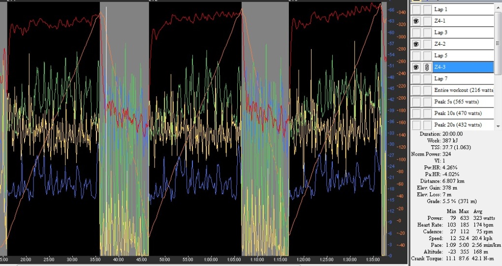

Hoy 3x20mim en Z4 y viendo la ultima subida que la he hecho a 323w, y la semana pasada hice el test que me dio 327w confirma que aunque las sensaciones no fueron malas en el test seguro que puedo mover mas watios.
Hoy:
1º Serie 314w a 168bpm al 103% del FTP
2º 314w a 171bpm tb al 103%
3º 323w a 174bpm al 106%

cuanto has descansado entre series?,
Registrado: 14 años 3 meses
Lo que tardo en bajar el puerto, estaba muy mojado y han casi 10mim, si esta seco son 8mim como mucho, me gustaria descansar menos pero no se puede bsajar muy rapido que tiene muchas curvas y 9 de ellas son de herradura
