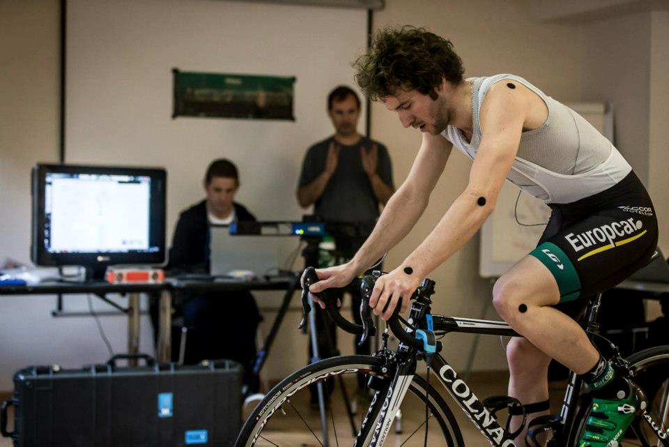

Los Sky en Mallorca han pasado por el bio, sistema retül
