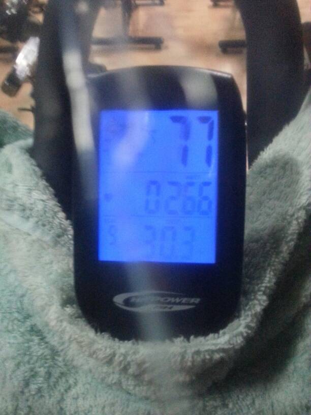

Yo hoy e hecho 20 bloques de 30s y me a salido de media 266w, mi ftp esta en 310w 65kg, es una pena que la bici de spinning no me saque la potencia normalizada, solo saca los watt medios, solo tenia 1h y la e aprovechado para hacer 20 bloques de 30sdestro1707 escribió:Con estos trabajos las medias suelen recaer en la zona sweet spot de Allen and Cogganjavitintao escribió:que zona de potencia sale de media despues de hacer 15s y 30s ?
Con las prisas se me a olvidado la cinta del pulsometro y no se a que fc me e movido. Enviado desde mi GT-N7100 usando Tapatalk 2

Por eso mi pregunta,yo creo que de normalizada abre sacado unos 280-290w que es un ss para mi

Z4 alta? No creo, los 30s son 2'30" al 60-66% p6 esto es una z3 y con los 30" 120-130% p6 sube a casi z4, que es un ss pero creo que el lo llama iu, o estoy confundido con tantos nombres.destro1707 escribió:javitintao escribió:Por eso mi pregunta,yo creo que de normalizada abre sacado unos 280-290w que es un ss para mi

Aun no tengo el pt, por eso lo hice en el spinning que si me marca los w, aqui hay bastantes puertos de 1h en z3, puedo hacerlos hay,lo malo es que solo puedo hacer 20 bloques, haber si pronto tengo ya el pt y se acabaran todas estas estimaciones, pero de momento me tengo que apañar con lo que tengo.Springvalley escribió:Podrias haber realizado el entreno yendote a las cotas maximas o cotas minimas para hacer un treinta.. y eso te da un rango de p6 de entre 350 a 380 watts

Te explico como los hiceSpringvalley escribió:Lo se, aun asi hazte un test de 6 mins en esa bici y hazlos ahi y punto... no va a valer de mucho pq lo mismo ese estimador se va descalibrando con el tiempo o con la temperatura pero a lo mejor estas pensando en que tienes un p6 de 350-380 watts y lo tienes mas alto que es lo que sospecho...javitintao escribió:Aun no tengo el pt, por eso lo hice en el spinning que si me marca los w, aqui hay bastantes puertos de 1h en z3, puedo hacerlos hay,lo malo es que solo puedo hacer 20 bloques, haber si pronto tengo ya el pt y se acabaran todas estas estimaciones, pero de momento me tengo que apañar con lo que tengo.Springvalley escribió:Podrias haber realizado el entreno yendote a las cotas maximas o cotas minimas para hacer un treinta.. y eso te da un rango de p6 de entre 350 a 380 watts
si tenias un 350 has trabajado entre el 78%-85% en media que esta fuera del sweet spot pero seguramente en normalizada este dentro por la parte alta del sweet spot o sea z4
si tenias un 380 has trabajado entre el 84%y el 92% osea casi en sweet spot medio.. en z4 pero no creo que te vaya a salir un normalizada proxima a 330 que estu zona4 alta.
De todas maneras no se para los 30s.. imagino que igual pero ya dice rlulio que la NP no funciona bien para medir el esfuerzo en los quinces...
2'30" entre 230-250w
30" entre 360-380w
Siempre intentaba mantenerme en los valores mas bajos

Mas o menos esa eran mis sensaciones,porque a 230-250w iba en z2 alta y con los arreones de 30" me salio una media de z3, normalizada subiria a z3 alta (ss).rodatore escribió:Yo he hecho 30 quinces y sale Z3 bajo (sin normalizar) Z3 alto (normalizada). Nada de Z4 ni por asomo. Además llegué sin sensación de fatiga. Así que parece una buena receta para la fase de fondo ...
