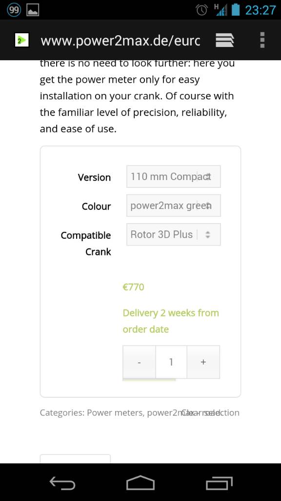

Así quedaría. Elijo rotor 3d plus que es bb30 para aprovechar después mis platos y bielas.
Re: El sistema Power2max
Esa opción no te vale como comenté en mi primera respuesta.
Si miras en la lista de compatiblidad, no aparece Gossamer.
Además, viendo las bielas Gossamer se entiende perfectamente que no hay forma de ponerlas el potenciómetro.
Eso lo puedes descartar.
La opción mas barata es p2x gossamer + conversor = 840 + 40 mas o menos
La siguiente opción es el Power2max Rotor = 990€
