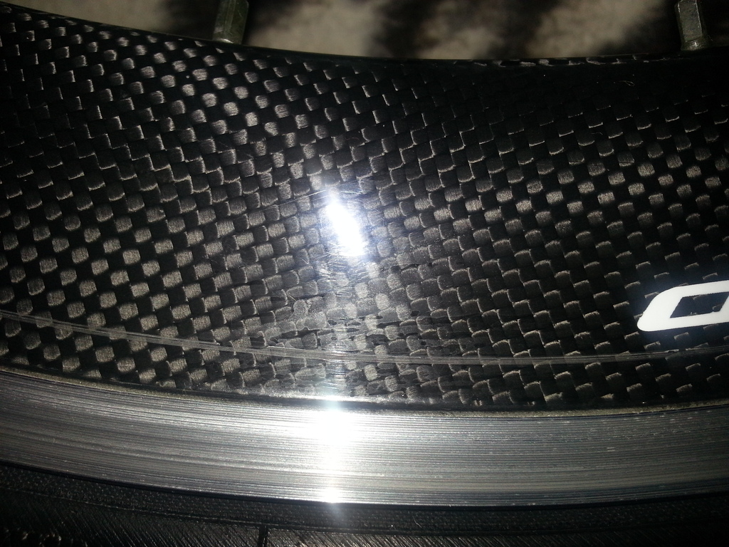

Mensaje por ivanico »
Hola a todos, compre un juego nuevo de ruedas fast forward f6r y se las puse a mi flaca y con tanta ansia que no me di cuenta que moví el puente de freno y le di a los pedales, al hacer esto se me ha echo una mar quita circular no más gruesa que una raya de un boligrafo en toda la llanta formando un círculo, es una raya no muy profunda a penas pasas el dedo y se nota pero el barniz que lleva se lo ha quitado, mi pregunta es si esta raya me perjudicará en un futuro? Muchas gracias y un saludo

ivanico escribió:Hola a todos, compre un juego nuevo de ruedas fast forward f6r y se las puse a mi flaca y con tanta ansia que no me di cuenta que moví el puente de freno y le di a los pedales, al hacer esto se me ha echo una mar quita circular no más gruesa que una raya de un boligrafo en toda la llanta formando un círculo, es una raya no muy profunda a penas pasas el dedo y se nota pero el barniz que lleva se lo ha quitado, mi pregunta es si esta raya me perjudicará en un futuro? Muchas gracias y un saludo
Estoy seguro que no te va a perjudicar, pero .. ¿puedes dar mas detalles o subir alguna foto?
¿La marca se la hiciste porque alguna parte metálica dio con la llanta? El portazapatas sin zapata o algo así?

la raya se la hizo con la zapata, no veas que disgusto llevo en el cuerpo con las ruedas nuevas, muchas gracias por contestar

Tiene el aspecto de no ser más que una simple erosión de la capa de barniz protector. Es bien fácil de estimar, pásale la uña de un lado a otro para determinar su profundidad. Si esta es apenas inapreciable, puedes probar en una pequeña zona (uno o dos cm) a frotarla con un algodón y un poco de "polish" de chapa de coche (¡ojo!, del más fino). Puede que incluso elimine la marca (siempre y cuando esta sea realmente muy superficial) o disimularla (en el caso que haya llegado a la tela). En lo referente a la integridad de la rueda, por la apariencia de la foto, puedes estar completamente tranquilo al respecto.
Saludos y que el "polish" te acompañe.

¿Cagarla?, no es posible que suceda tal cosa. El polish fino de coche se lo he dado a los cuadros, horquillas, manillares, etc de mis bicis infinidad de veces (a lo largo de los años) a fin de "rejuvenecerlos". Quedan brillantes como el primer día, y sin rastro de arañazo alguno. ¿Tienes miedo a darle con un algodón y unas gotas de polish a un par de cm de la raya esa? :shock:
Saludos y larga vida a la "raya" pues.

Polish es el nombre generalista por el que se suele conocer ese tipo de pasta para pulimentar.
Si conoces a alguien en un taller de chapa, ya está, un tapón de polish es más que suficiente. Si no en cualquier "carrefur" lo encontrarás en la sección de auto. Recuerda, el de grado más fino y prueba primero en un par de cm de raya. Trocito de algodón o de paño de franela, un poco de polish y a frotar. ¿Que se quita o queda muy disimulada?, pues DPM, ¿que nada de nada, que se queda como estaba?, pues lo guardas para cuando el barniz del composite del cuadro y demás pierda su brillo o tenga pequeñas rozaduras.

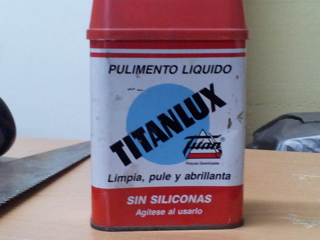

Luis
Mensajes: 9
Registrado: 12 años 10 meses
Re: raya rueda de perfil carbono
Mensaje por Luis »
Haqui te mando la foto del pulimento sin siliconas. Con el que as comprado si la raya es muy fina el abrillantador puede que te la quite, si no te la quita le tendras que dar con el pulimeto y luego abrillantas
Luis
Mensajes: 9
Mensaje por Luis »
Pulimeto
Pulimento
Pulimento
