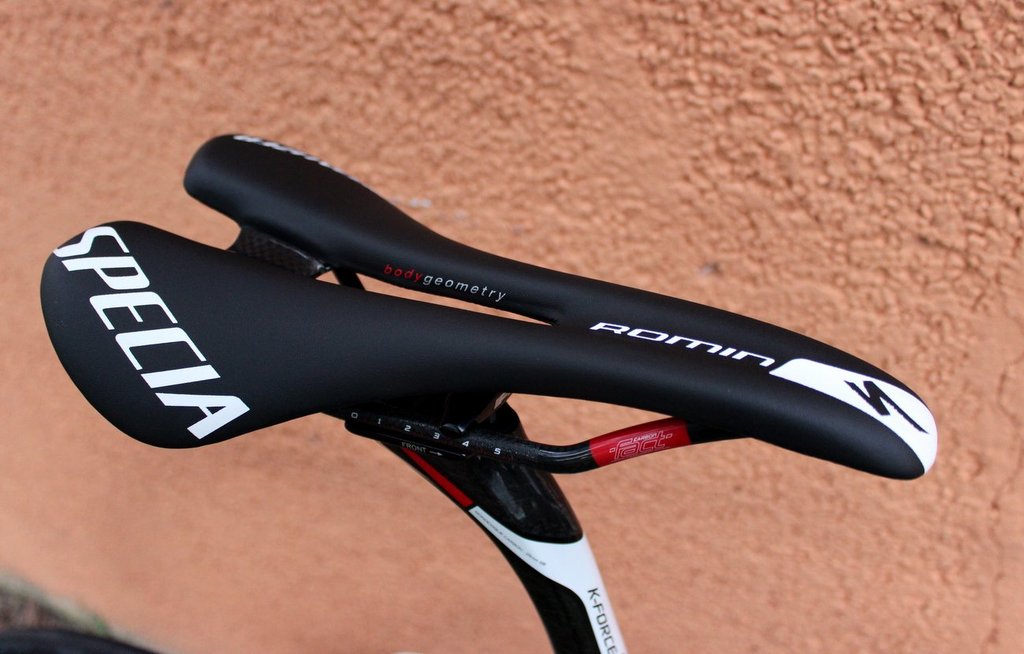

lapizdeldos, mi comentario no ha sido ofensivo, lo que pasa es que me ha hecho mucha gracia lo que has puesto. Perdona si te lo has tomado a mal.
Con respecto a los sillines, la verdad es que es un tema pendiente de casi todo el mundo a día de hoy.
Lo que está claro es que hay que tener en cuenta varios factores:
1. Altura del mismo.
Dependerá de la flexibilidad de isquitobiales y del movimiento de tus tobillos. Como dice Springvalley, si vas un poco alto te dolerá el culo (en el mejor de los casos). A veces es mejor sacrificar las ventajas de ir algo más alto si tienes problemas con el culete.
2. Adelanto.
También influye, pues al ir en el lugar equivocado puedes tener problemas de rodillas o también de culete al no ir sentado donde tu cuerpo lo necesita.
3. Inclinación.
Aunque por norma general debería ir horizontal, hay casos y sillines que no cumplen 100% esta norma. Ve bajando un pelín la punta y comprueba sensaciones, teniendo en cuenta que no te escurras hacia delante. Hazlo cuando vayas sola pues en grupeta vas pendiente a otras cosas.
4. Ancho y curvado posterior (visto desde atrás)
Es muy importante que sea de tu medida pues de lo contrario no apoyarás bien e irás girado, provocando todo tipo de molestias, incluso dolores de cuello y contracturas en la espalda. Un sillín curvado deberá ser más ancho que uno plano para que apoyes bien tus isquiones. De todas formas, cuando lleves 50 kilómetros y vayas sóla, en llano, concéntrate en notar si hay una parte de tu cuerpo que apoya más que la otra. Es muy sencillo, pero debes ir ya un poco cansada y que tu cuerpo busque la comodidad. Si te está estrecho, apoyarás más sobre un lado. Para notarlo, intenta apoyar primero en un lado y después en el otro. Habrá un lado que no lleves molesto. Ese será el lado que menos apoyes. Entonces el sillín te está estrecho.
5. Curvado longitudinal.
Como norma general, a mayor curvado más comodidad, pero necesita una posición más estática. Recomendado para personas que no hacen muchos cambios sobre el sillín (no para competir), aunque es muy cómodo.
6. Rebaje de la zona central.
Muy efectivo pero puede volverse en tu contra si el ancho total de la zona delantera del sillín excede de lo que tu cuerpo es capaz de tolerar. Te puede llegar a causar molestias laterales.
Para finalizar, te recomiendo que pruebes un sillín de la marca SMP especial para mujeres, que aunque es mas feo que la madre que lo parió, seguro que te va a ir muy bien. Si no tienes acceso, prueba un Specialized Romin que sea ancho. Ya me contarás.

por cierto que mi sillin es el toupe es como el romin que pone cesar pero el de tio.

Re: ESSAX SHARK
El toupe no se parece en nada al Romin. El Romin es muy cómodo y admite mayor movimiento, pero el que tiene problemas y no es de los que va levantado, sentado, demarrando, arranca, para, etc, le recomiendo encarecidamente el Toupe.Springvalley escribió:por cierto que mi sillin es el toupe es como el romin que pone cesar pero el de tio.
Por cierto, no es de mujer.
Eso sí, sí no es de los que van acostados, que entre otras cosas, no suele ser el caso.
