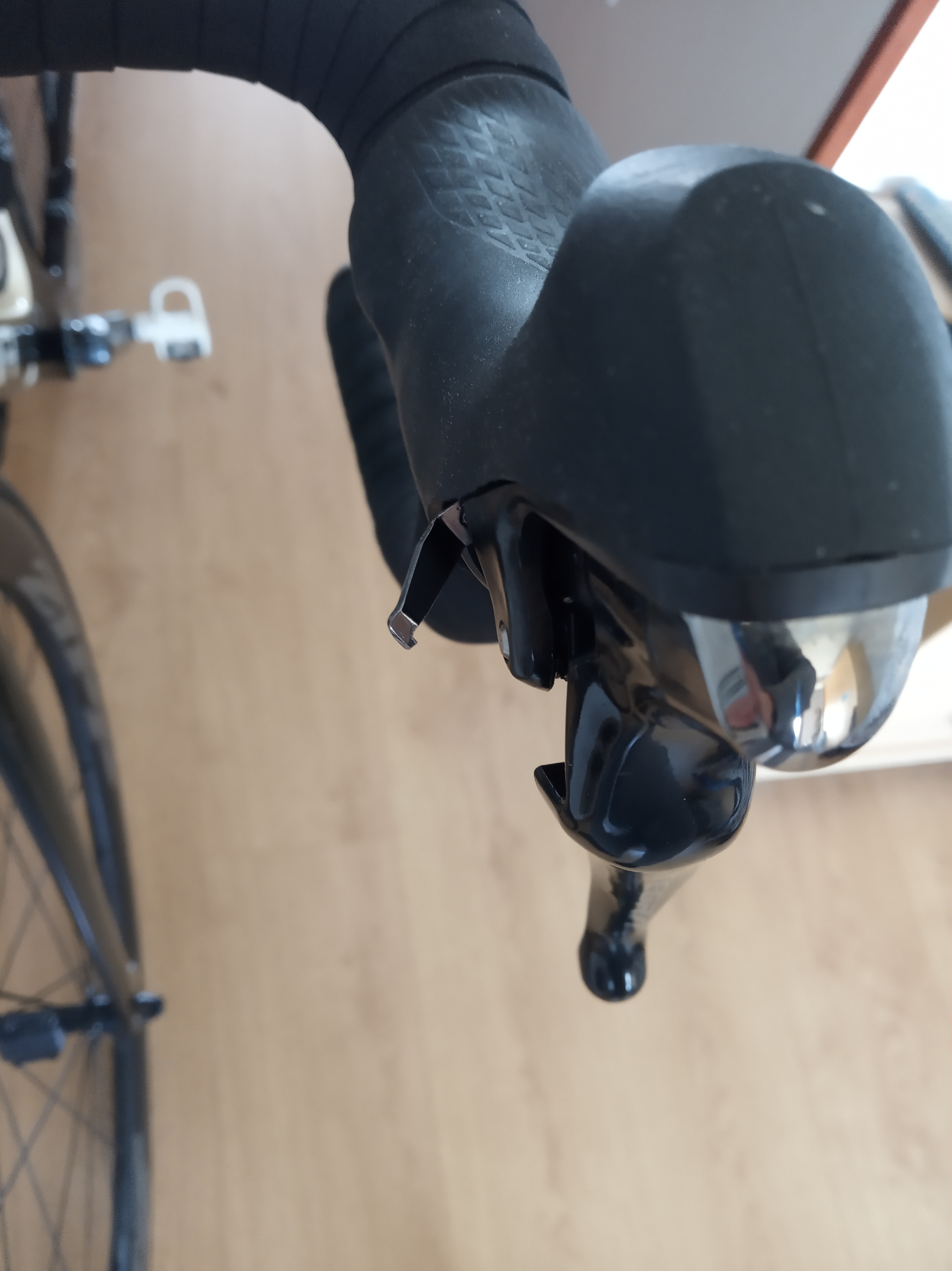

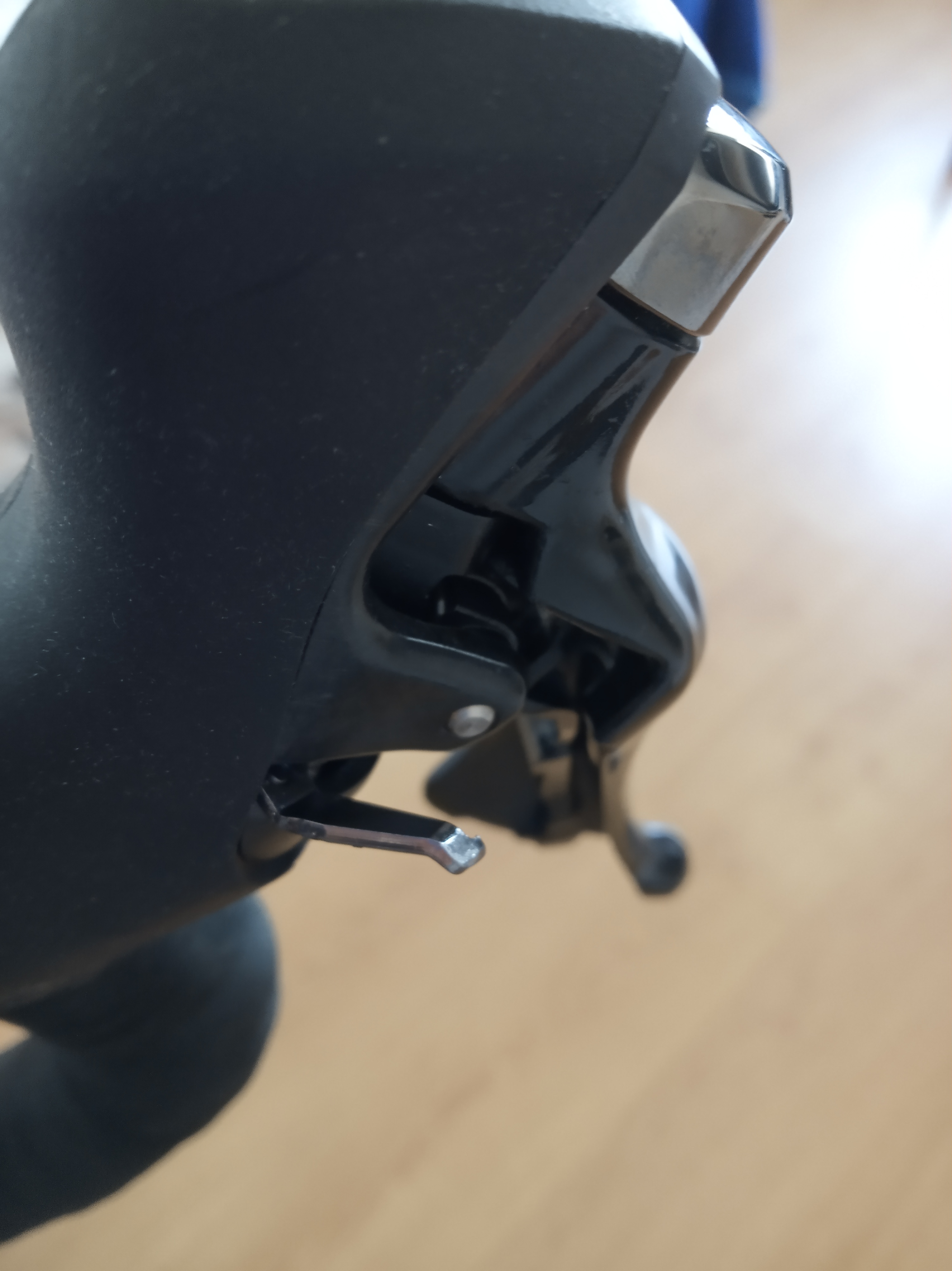

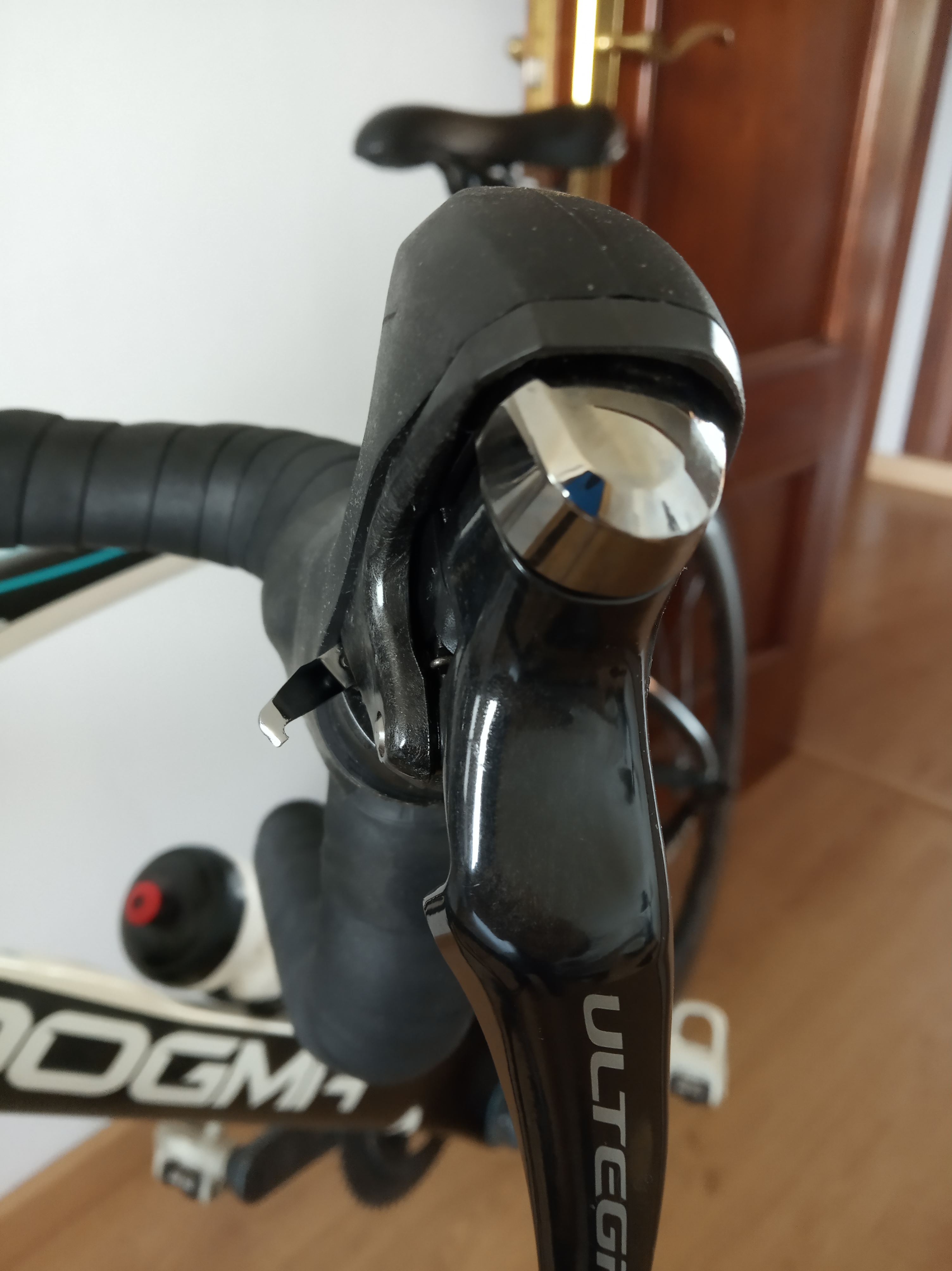

Saludos a todos, tengo un problema con la maneta izquierda ultegra R8000, cambia sin problemas, pero cuando pongo el plato grande se queda abierta una pieza metálica que tengo que volver a su sitio con la mano para poder poner plato pequeño, sino, no baja, da la sensación que le falta un muelle que la coloque en su sitio, alguien sabe si está averiada?, gracias a todos.
Re: Problema maneta izquierda ultegra R8000
Podría ser que estuviera demasiado pegada la goma o funda de la maneta. Si no es así, va a ser que se ha soltado o roto algún muelle.
