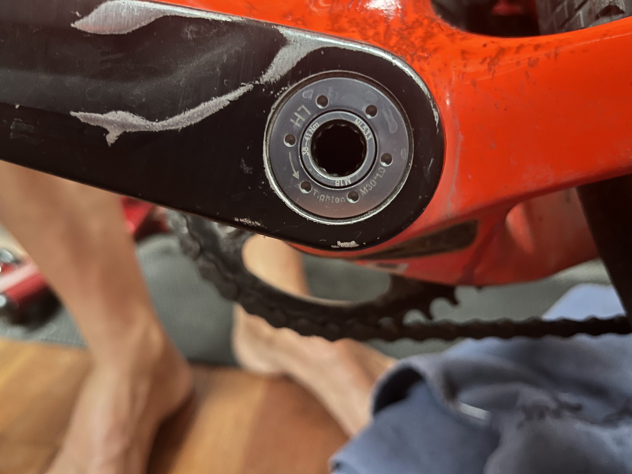

Me estoy volviendo loco para averiguar la herramienta para poder sacar el pedalier y poder hacer el mantenimiento.
El problema es que no se las herramientas que necesito para ello.
Adjunto un par de fotos.
A ver si me podeis echar un cable

Marca y modelo de las bielas?
Lo que tengo claro es que para sacar esas bielas no tienes que quitar la tapa esa que va con los agujeritos.
Si son bielas sram, suelen llevar internamente una llave allen del 8. La giras en sentido de las agujas del reloj y empujarán a la biela izquierda para que salga. Para que pueda empujar la biela izda, no puedes quitar la tapa de los agujeritos.
Por otro lado, se ve un estriado que podría parecer el hueco para una llave Torx gigante, pero eso no lo he visto nunca, por eso pregunto el modelo.

Necesitas identificar qué tipo de pedalier llevas (Hollowtech II, Pressfit, etc.), así sabrás si te hace falta una llave de cazoletas, extractor o prensa específica.
