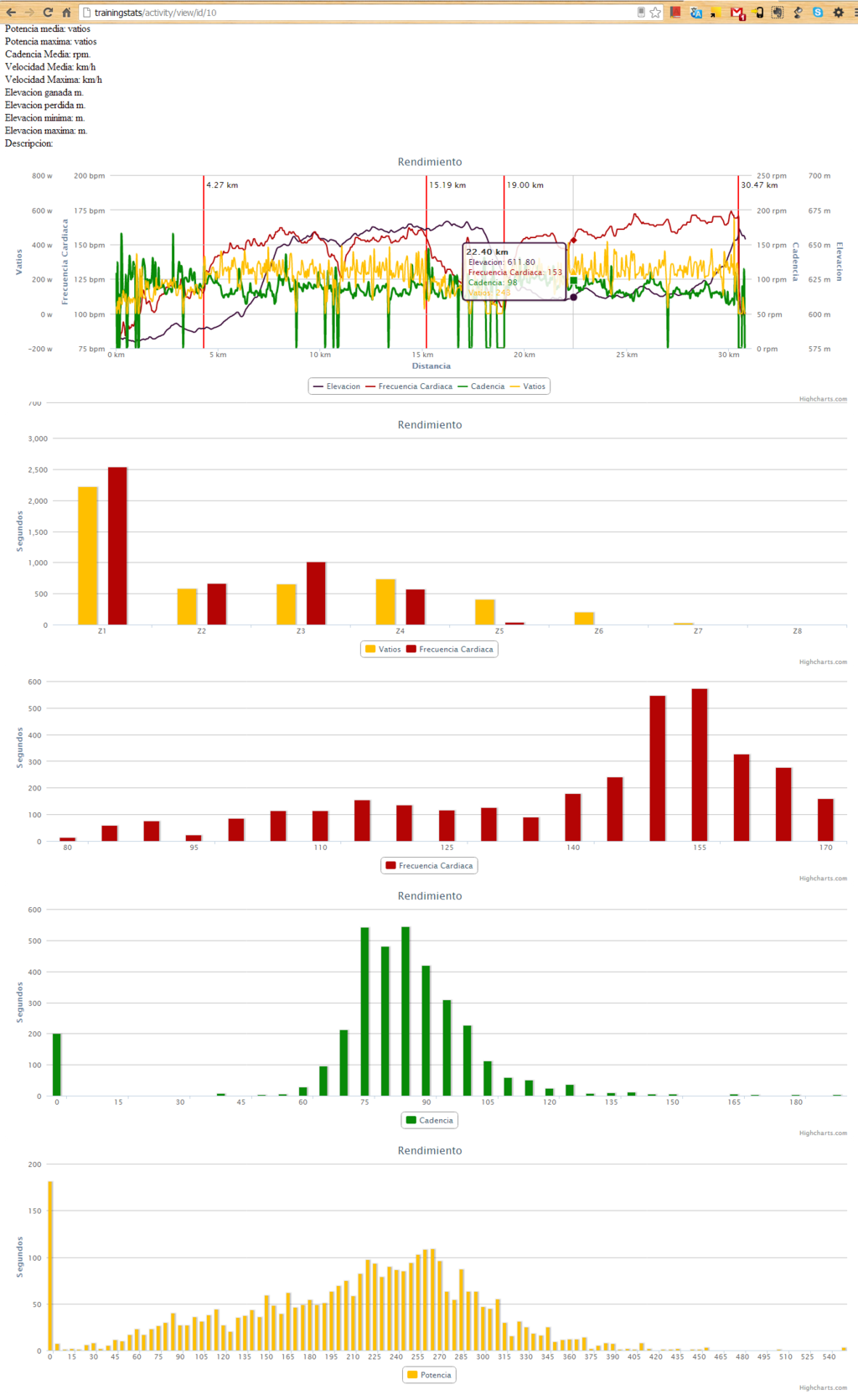

Como comenté a martesjueves y Tolkien en la quedada, ahora estoy en pleno desarrollo de una app web para el entrenamiento y planificación deportiva muy orientada a deportes de resistencia y, en especial, a ciclismo. En el futuro la app tendrá soporte móvil para Android y, con menor probabilidad iPhone.
La webapp tendrá características únicas para este tipo de aplicaciones y su soporte para smartphones también contará con algunas características únicas. Será gratis, completamente gratis ya que mas que responder a una visión comercial es una necesidad personal para el control y planificación de entrenamientos.
Me gustaría, no obstante, saber opiniones de gente externa al proyecto sobre que características os gustaría incluir en una aplicación de este tipo o que es lo que mas os gusta de otras aplicaciones similares.
Por ahora os dejo con una captura de pantalla de la vista de un entrenamiento. Todavía faltan muchas características como la vista de mapa, colores y colocación de gráficas y demás pero sirve para hacerse una idea de lo que va a contener.
Por último, si algún desarrollador PHP con conocimientos de Zend Framework quiere unirse al proyecto, todo se puede ver :D

Ostias, qué buena pinta!!!!
A mi ya me comentaste la mejora de ver en una zona seleccionada, el porcentaje de tiempo en cada zona....eso me parece algo muy muy útil....
Por ejemplo, si planificas un entreno de series en zona 5, puedes analizar en qué porcentaje te has ajustado....muy bueno....

tolkien24 escribió:Ostias, qué buena pinta!!!!
Si se selecciona en la gráfica principal una zona, pongamos del km 10 al 20, en esa misma gráfica hace zoom para que lo veas y todo el resto de gráficas se actualizan para que veas que hiciste exactamente.
Aparte de esto, la idea era que hubiera un sistema "entreador-atleta" en la cual tú pudieras ver y gestionar las actividades de una serie de atletas. El atleta daría acceso a su entrenador para poder ver todas planificación y todas sus actividades. Luego cada entrenador podría llevar muchos atletas.
La idea es hacer un Training Peaks pero gratuito, con soporte móvil, en español, mejorado y que incluya características de las aplicaciones que ya se conocen, por ejemplo barajo el tema de hacer segmentos como en Strava pero por rankings de potencia y velocidad separados, el tema de records personales de 5,10,20,50,100,150,200 km como en Endomondo, la gráfica de potencia crítica de Golden Cheetah...

Que flipe tio! Tiene muy buena pinta, de momento esa interface ya me gusta más que la del WKO+. Estaré muy atento! ToT

MaC escribió:Me gustaría, no obstante, saber opiniones de gente externa al proyecto sobre que características os gustaría incluir en una aplicación de este tipo o que es lo que mas os gusta de otras aplicaciones similares.
Una cosa que me molaría mucho ver en aplicaciones de entrenamiento es la posibilidad de exportar los resúmenes por ejemplo a .pdf sobre todo, o excel en su defecto....

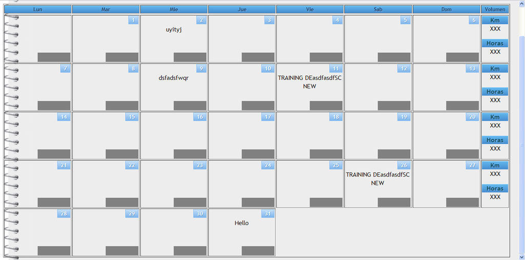

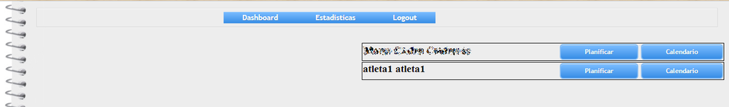

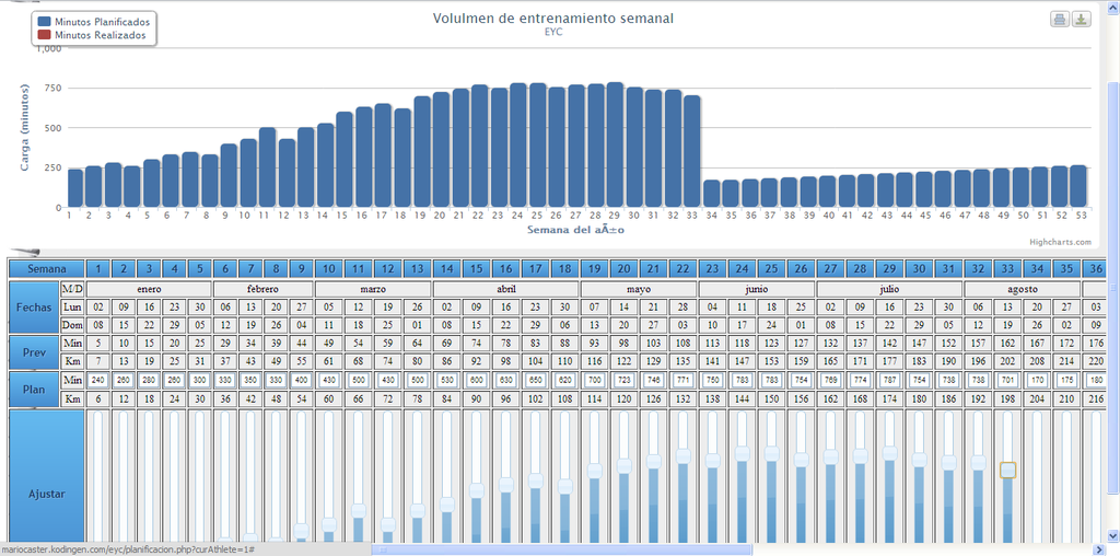

Alguna captura mas...
Pantalla prototipo de calendario
Pantalla prototipo de planificacion
Home de entrenadores

jOANELIUS escribió:El tiempo realizado por zonas de intensidad a mí me parece más importante que el tiempo realizado en total. Me explico; programo un entrenamiento en el que se han de tocar varias zonas y durante determinado tiempo. Lo lógico es que haya tiempo no válido (bajadas, zonas de descanso, la vuelta a la calma, el llegar a casa, etc...) que siempre computa en el tiempo programado general, pero que falsea los datos. Por ello veo más importante el saber si de 20' minutos en zona X programados + 20' en zona Y programados se han cumplido o no y cuáles no y cuáles si.
El Programa del Polar, que lo veo muy básico pero muy completo trae algo parecido, al darte porcentaje y tiempo de una sesión por zonas, lo que ayuda bastante, pero eso luego hay que llevarlo a la Excell para ver cómo van los entrenos y ver la gráfica de lo programado en zona tal o cual y lo realizado en esas zonas. Además, el ver el tiempo dedicado a todas las zonas durante un microciclo en la misma gráfica te ayuda a tener una visión global del trabajo realizado.
Lo veo, lo entiendo, lo comparto pero no sabría si sería eficiente para como planificarlo delante de un pc. Pongamos un caso real:
Microciclo 20: 3h tempo, 2h Umbral, 30' VO2max, 20' Anaerobico, 5' Potencia y el resto hasta 12h Z1 y Z2
Microciclo 20: 3h tempo, 2h 10' Umbral, 33' VO2max, 22' Anaerobico, 6' Potencia y el resto hasta 13h Z1 y Z2
¿así es como lo planificarías? Es que, claro, quiero tenerlo muy claro para no picar código para nada porque resulta que luego nadie lo usa así por resultar un coñazo y requerir mucho tiempo para las planificaciones.
Ya se va a hacer el presentar el tiempo realizado en cada zona en cada microciclo, pero no se si realmente este tiempo se puede planificar por adelantado con suficiente precisión y agilidad.
Luego para presentarlo, una gráfica de tiempo en cada zona y tiempo planificado en cada zona, eso es fácil.
