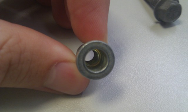

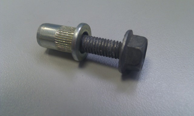

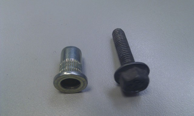

- sospiria
- Mensajes: 24
Re: rotura de remache y tornillo del portabidones
Hola!
Ese tipo de problemas suele ser muy habitual. La solución, podría llegar a ser más sencilla de lo que parece.
La tuerca con rosca es, efectivamente un remache. Una tuerca remachable. Las de los portacacharras suelen ser de pardes muy finas y además, al ir remachadas en superficies poco consistentes (tubos de acero o aluminio muy finos o tubos de carbono) no se pueden apretar correctamente y suele pasar que, a veces se suelta el remachado o a veces el tornillo se gripa a la rosca, ya sea por sudor o por líquidos de la bebida.
El caso es que se jode y hay que sustituirla.
Lo primero es quitar la tuerca que ya no nos sirve. Se puede quitar taladrándola con mucho cuidado y sacando la parte que queda dentro del tubo por el hueco de la tija.
Una vez tienes el agujero libre, se podrá reponer la tuerca. Hace falta una herramienta que es similar a una remachadora, pero para tuercas. El proceso es el mismo, pero NO SE PARTE NINGÚN ESPÁRRAGO. Se aprieta al tanteo.
Podría ser que la tuerca vieja hubiera rajado el tubo, y eso ya haría más complicada la operación...
Os dejo unas fotos de la tuerca sin remachar. (El tornillo está muy sucio, pero es lo primero que he encontrado en el taller...)
Saludos!!!
Saludos!!!
