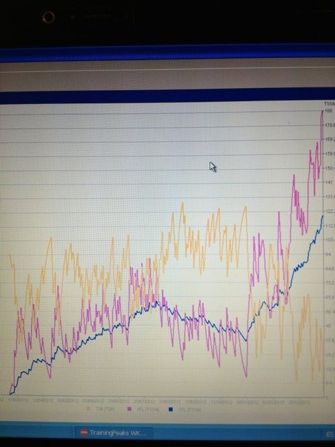

Pues aver si me podeis descifrar la grafica del wko me parece rara?
Aqui meto los entrenos de run swim i bike
Re: Como veis esta grafica de wko
nevera escribió:Pues aver si me podeis descifrar la grafica del wko me parece rara?
Hombre, yo diría q algo hay mal....un CTL de 130 a estas alturas...

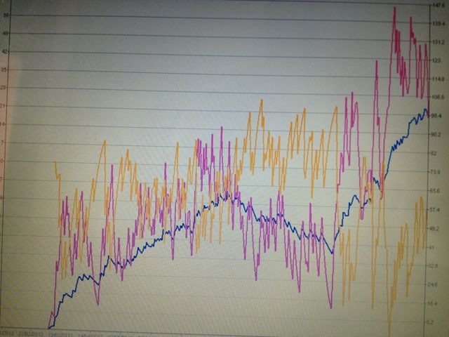

Pineapolis
Mensajes: 174
Mensaje por Pineapolis »
¿¿Metes los entrenos de natacion con el excel??A mi personalmente me parece que sobreestima los Tss, por otro lado ¿¿tienes bien ajustados los ritmos de carrera y el FTP??
nevera
Mensajes: 228
Registrado: 14 años
Mensaje por nevera »
esto de los ritmos de carrera lo no se como lo tengo...
aver si me ayudais.
i los de natación el swing score encuentro que da un tss muy alto y lo que hago es calcularlo un poco a ojo...
teniendo en cuenta que una hora a full serian 100 de tss i asi calculo segun la dureza del entrenamiento y el tiempo
me suelen salir tss entre 60. 70. y 80 depende
nevera
Mensajes: 228
Registrado: 14 años
si miras la linea del CTL. desde que empieza sigue progresando, hasta mas o menos mi fin de temporada, liego va bajando que es cuando baje ritmos e intensidades de entreno. y. cuando vuelve a empezar a subir es cuando he vuelto a empezar a entrenar para la proxima temporada, tambien hay que decir que los entrenos de natacion y bici poniendo el TSS empece esta temporada , que ha sido cuando he puesto powertap..
nevera escribió:
Creo que ya lo he puesto correcto...
Después de bajar intensidad y volumen....qué fecha empiezas?
Registrado: 14 años 8 meses
según dices "he empezado ahora a entrenar para la próxima temporada". Mi opinión:
Primero decirte que las fechas no las veo muy bien,pero si todo es correcto, lo que deduzco es que el CTL está subiendo muy rápido, apenas hay descanso y recuperación, alucino con los numeros tan negativos de TSB, yo creo que es el clasico pico de forma rápido para alguna competición muy cercana en el tiempo,no? asi que deduzco que estaras a punto de un taper, no creo que que te estes preparando para primavera, porque a ese paso, si todo es correcto, no llegas ni harto de vino.

Pineapolis
Mensajes: 174
Y ya que estamos ¿que te parece la mia??
Pineapolis escribió:Y ya que estamos ¿que te parece la mia??
Durante los últimos días qué has hecho? porque el CTL casi no sube....bajar volumen?
Pineapolis
Mensajes: 174
si, he dejado los rodajes largos y he metido mas intensidad (tambien han tocado test y redefinir zonas) que se acercan los primeros duatlones, aunque lo que mas me guste son los Triatlones me motiva la competicion y compito bastante desde ahora en adelante, tampoco tengo objetivos claros, es por disfrutar y pasarmelo bien, si todo va bien quiero hacer un medio ironman en Speptiembre jeje.
nevera
Mensajes: 228
Registrado: 14 años
destro1707 escribió:según dices "he empezado ahora a entrenar para la próxima temporada". Mi opinión:
un saludo
Bueno, este fin de semana tengo un duatlon, pero no es que haya preparado especificamente esta prueba, de hecho estoy en la ultima semana de carga del microciclo y solo bajare un poco la carga de los dos ultimos dias antes de la prueba, la semana que viene, descanso y asimilación.
¿ por qué dices que no llego ni harto de vino?
La verdad es que las primeras semnas me costaba mucho recuperar de un dia para otro, y no podia hacer todos los entrenos, pero ya me voy adaptando y recupero bien de un dia a otro.
Lo digo porque los numeros de ATL y TSB son altisimos ya, es evidente que si no descansas por medio si todo es correcto no vas a poder meter mucho más carga, porque ya llevas mucha carga metida y muy poco descanso.
Otra cosa es que vayas a meter por medio algún descanso + otro pico, esto parece lo más recomendable al juzgar y por los datos, de todos modos sin hacer la comparativa con el plan es dificil hacer juicios de valor, porque hay que tener los datos metidos a la perfección, si no no cuadra nada, de hecho me parece unos numeros altisimos para que que digas que lo "asimilas bien",aunque claro esta todo depende de la persona, el plan, nutrición y sobretodo descanso, algo que parece que no hay mucho al interpretar tu PMC
nevera
Mensajes: 228
Registrado: 14 años
Para que te hagas una idea del volumen, ahora estoy metiendo volumen en run (70km semana + -)
Nadar normal sobre (9000m)
Y bici poco, sobre 200 250km. Semana
Los datos los tengo bien metidos en el wko.
I descansar claro que descanso. Intercalando dias suaves despues de dias duros, y cada mesocico una semana de solo rodajes suaves
nevera escribió:Para que te hagas una idea del volumen, ahora estoy metiendo volumen en run (70km semana + -)
Bueno claro, s que hablamos de un volumen de 15h semanales
nevera
Mensajes: 228
Registrado: 14 años
Mas o menos
nevera escribió:Mas o menos
Es que claro, viendo la gráfica, partes de un CTL de 40 cuando empiezas a meterte caña de nuevo, y con un volumen de calidad de 15h semanales, es normal que suba tanto.
