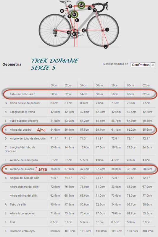

Por otro lado. Mide el tubo horizontal de tu bici de centro a centro y también la pipa de extremo a extremo.
Fíjate en este cuadro. La medida de la pipa es la C y la medida del tubo horizontal la B. Tienes que buscar una bici que se parezca en esas medidas a la bici que llevas ahora mismo.

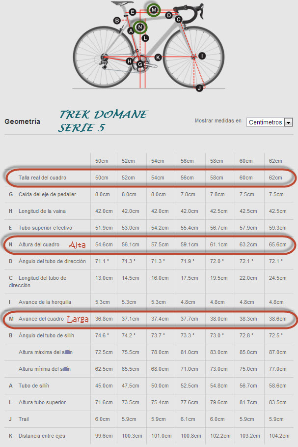

Re: Bicicleta Carretera - Como medir la talla
Ufff. Lo primero, ¿la que tienes te está bien?, ¿seguro?
Suponiendo que así sea, debes medir dos cotas:
1º La distancia en horizontal del eje pedalier a la parte central superior de la pipa de dirección (sería la parte más baja a la que podrías poner la potencia) REACH
2º La distancia en vertical que existe entre esos dos puntos de nuevo. STACK
Ahora mira en los catálogos esas dos medidas y las comparas con tu bici.
Si en tu actual bici llevas una potencia muy corta, busca una bici que tenga un REACH un poco más corto que la tuya, así conseguirás llevar una potencia normal. Haz lo contrario si llevas una potencia muy larga actualmente.
Si llevas demasiadas anillas separadoras en el tubo de la horquilla para ir más cómodo, entonces busca un cuadro que tenga más STACK para que no necesites tantas anillas y se vea mejor.
Mira, las bicis de TREK 56, 58 y 60 se llevan a penas 5mm de la 56 a la 60 en el REACH, por lo que la única forma de saber qué cuadro te va bien es como te he dicho.
Luego, con el carro del sillín debes absorber la corrección necesaria a la hora de ajusta fino de posición y podrás poner tijas rectas o con retroceso.
