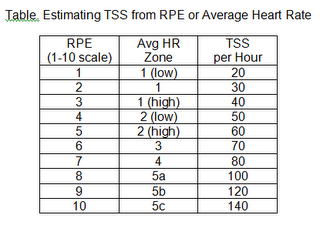

En el rodillo utilizas el ponteciometro? el TSS se calcula con los watios. Si no tienes watios, en mi caso cuando cojo la de BTT, utilizo la siguiente tabla que estima según la media de pulsaciones en la zonas.

TSS de 6 en una hora tuviste que ir dormido ;), en z2 1h de rodillo me suele dar entorno 40TSS
