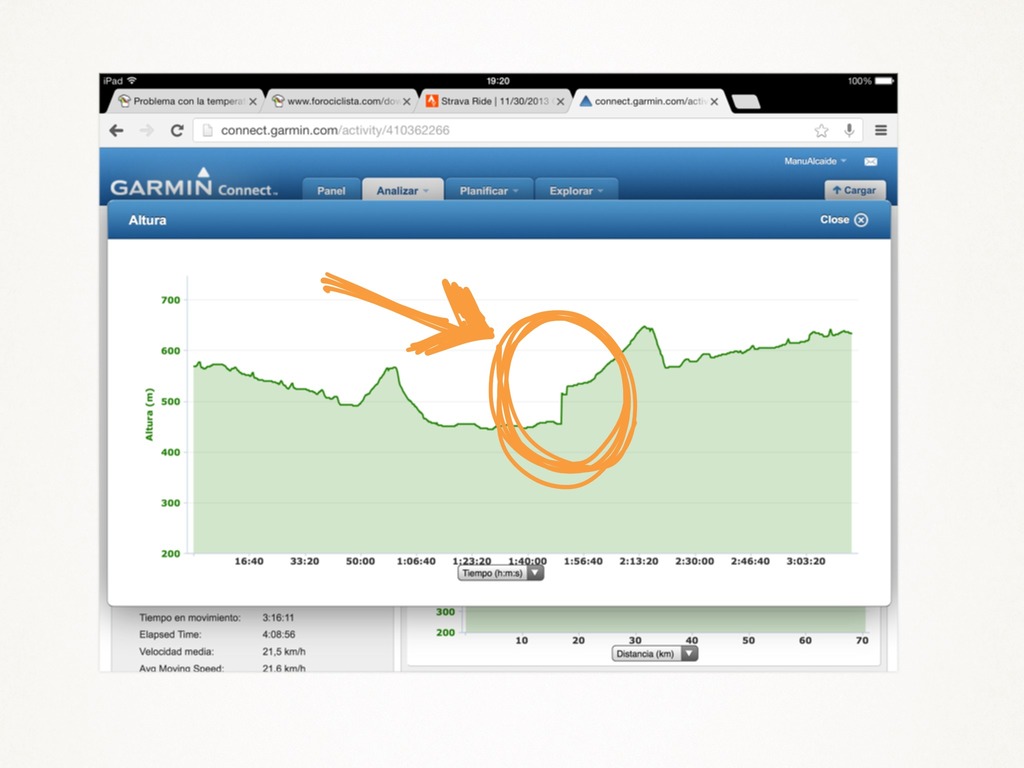

Lo que si me he dado cuenta que al cacharro le afecta mucho la temperatura que reciba y que esta conectado con la altura. Por ejemplo, el sábado estuve parado tomando el café (y me guarde el garmin en el maillot) y mirad el gráfico de altura lo que hace:
No se si aunque tiene altímetro barométrico, conectarle la opción de "correcciones de altura" porque entre lo que muestra el gráfico y que ayer domingo, con la bici parada empezó a subir velocidad hasta 80km/h (y ya lo apagué) no sé que le pasará.

Yo también he visto "avismos" después de una parada jeje. Salir de casa a 600 y llegar a 750m.

- Los picos de altura se deben a que en el tiempo que has estdo parado el Garmin se ha apagado. Al volver a encenderse recalcula la altitud y comete algún error dado que la lectura barométrica no es del todo precisa. Hay dos soluciones: no parar :) o establecer puntos de altura. Si siempre sales del mismo sitio (de tu casa) un día esperas a que el barómetro alcance la lectura de la altitud correcta (consulta datos de altitud reales para saber cuál esa altitud) y estableces ese punto como punto de altura. En el futuro cuando comiences a entrenar desde ese punto, aunque el barómetro dé otra lectura, el Garmin hará caso a la altura que le dijiste. Los desniveles, al calcularlos en relación a esa altitud los calculará bien. Cuando pares, si se apaga, se volverá a recalcular la altitud pero si la bici está en la calle y el Garmin en ella lo normal es que la calcule bien. Si te metes el Garmin al bar puedes volver a tener problemas.
- Puedes establecer varios puntos de altura, por ejemplo si tienes varias residencias o sueles ir a la Sierra los domingos, etc.
