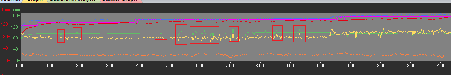

solo he prestado atención en las sesiones de rodillo que es mas fácil verlo.Roark escribió:Te pasa haciendo rodillo o en la carretera?
- Adjuntos
- wko.png (9.65 KiB) Visto 30340 veces

He estado mirando algún archivo del año pasado mío y parece que el problema era bastante más aparente que el tuyo:
De todas formas, por curiosidad, por qué no intentas un día a entrenar con el router apagado?

Ese fichero que puse es como el wifi apagado, yo creo y espero que la solución esta en la actualización del quark. Tengo la 12 y creo que van por la 19.
A ti al enviarte el quark nuevo te llego actualizado y sin los problemas de spikes/drop.
