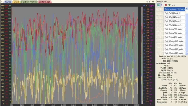

Alguien me puede decir por que en la gráfica de abajo el Pw:Hr es -6.16% ¿porque es negativo??

El concepto Pw:Hr (desacople cardiaco) hace referencia a la potencia desarrollada en función de las pulsaciones empleadas. En este caso particular significa que en la segunda parte del entrenamiento has desarrollado un 6,16% menos de potencia utilizando el mismo gasto cardiaco.
Este término se utiliza para evaluar tu rendimiento de resistencia, pero para que realmente sea útil, tienes que plantearte mantener una potencia constante durante toda la ruta. Si no lo haces así, evidentemente muchas variaciones en la potencia, provocan variaciones en el pulso que arrastras durante toda la ruta.
Por ejemplo, si tienes un ftp de 300w puedes plantearte estar 3h a 240w. Cuando el desacople cardiaco sea inferior a un 5% podemos decir que esa zona de potencia se ha quedado corta para 3h y deberías subir un poco el objetivo.

Re: TrainingPeaks WKO+
Y que significa un 11% positivo?
En negativo me queda claro pero que significa el positivo? y el otro el Pa?

El dato positivo es al revés,que para el mismo pulso, has desarrollado mas potencia.
El Pa es el pulso en relación al ritmo de carrera. No tiene sentido para ciclismo, solo para running.

Entonces no entiendo... si antes decias que en negativo es que en la segunda parte has desarrollado menos potencia para el mismo gasto, y en positivo es que para el mismo pulso has desarrollado mas potencia...
Como dices que si es inferior al 5% significa que esa zona de potencia se ha quedado corta? no será al revés, mayor del 5%?

Si, me refiero en valor absoluto, es decir, cuando el Pr:Hr es <-5%? Es un poco lioso porque se puede ver desde 2 puntos de vista. Puedes fijar un pulso y ver como varia la potencia, o al revés, ver como cambia el pulsoparaa un potencia constante.
Mañana miro detenidamente la formula, y vemos como lo hace el WKO.

jjajajaajaja joe que lio macho si es menor que -5% eso sería por ejemplo un -6% y eso significaria que al mismo gasto cardiaco menor potencia... entiendo entonces que ese entreno No estaria superado no?

Jajaja, por eso digo en valor absoluto....no te preocupes, tengo la formula por ahí, es sencilla. Mañana la pongo y queda todo aclarado. De paso, lo adjunto en el hilo de conceptos.

Buenos, vamos a ir aclarando un poco el tema, y vamos a explicar el significado de término Pw:Hr así como un ejemplo numérico para entenderlo.
El término Pw:Hr intenta medir el desacople cardiaco durante entrenamientos de larga duración. Pretende ser un indicador de nuestro estado de forma en cuanto a resistencia aeróbica se refiere. Lo que hace es obtener 2 ratios de potencia en función del pulso, para cada una de las 2 mitades del entrenamiento. Pongamos un ejemplo:
1.- Durante la primera hora del entrenamiento, el ciclista obtiene una potencia media de 180W y un pulso de 135ppm. De esta manera, el ratio calculado es 180/135=1.33
2.- Durante la segunda hora los datos obtenidos son 178W para 139ppm obteniendo un ratio de 178/139=1.28
3. Para calcular el desacople cardiaco (Pw:Hr): (primer ratio - segundao ratio)/primer ratio, es decir: (1.33-1.28)/1.33 = 3,95%

Entonces el valor tiene que salir positivo???? Yo creo que no, que saldra siempre negativo no??

Os he puesto la fórmula que aparece en TrainingPeaks, pero haciendo números, veo que WKO+ lo hace al revés, de manera que lo natural es que casi siempre salga negativo, ya que el efecto fatiga en entrenamientos constantes hace que muevas menos potencia para el mismo esfuerzo.
