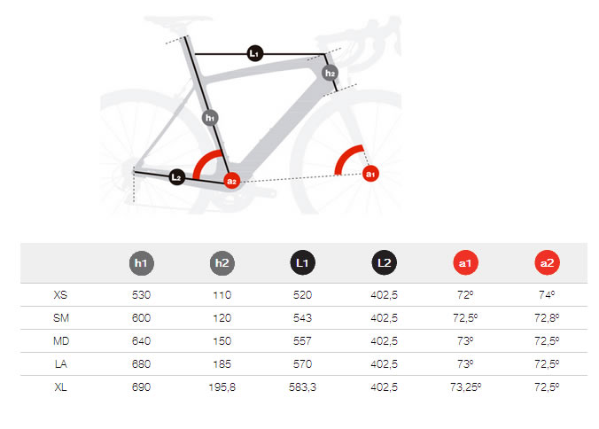

Por cierto, hay una cosa fundamental que estoy pensando. Dile al que te ha ofrecido esa bicicleta que te de la medida desde el tubo horizontal hasta el suelo. Esa medida debe ser inferior a tu medida a la entrepierna. Si no no podrás estar parado con la bici entre las piernas. Y así nos aseguramos de que te va a ir bien la talla

valeBalboa escribió:Por cierto, hay una cosa fundamental que estoy pensando. Dile al que te ha ofrecido esa bicicleta que te de la medida desde el tubo horizontal hasta el suelo. Esa medida debe ser inferior a tu medida a la entrepierna. Si no no podrás estar parado con la bici entre las piernas. Y así nos aseguramos de que te va a ir bien la talla
el hombre ahora que he leido los wasap me a dicho que la medida 54 es desde la potencia asta el centro donde empieza el sillin, mañana ya le pregunto la medida que me as pedido para no ser pesado.

A ver si alguien más se anima a dar su opinión.
Entiendo que la medida que te ha dado del tubo horizontal no ha sido sobre tubo, sino desde el centro de la potencia hasta la tija bajo el sillín? Si es así el tubo es algo más pequeño.
He encontrado esto buscando con el móvil, espero que se vea, es sobre geometría de bh y las medidas, se supone que la medida cogida de 54 según lo que cuentas es la correspondiente a la que pone L1 para talla SM?
