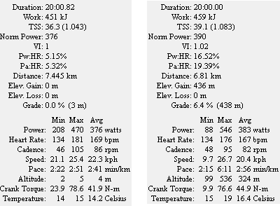

Este año para un ftp oudoor en octubre de 370 el indoor lo estoy estimando en 360, y de momento las pulsaciones se comparten igual que el año pasado.
De la temporada pasada tengo estos test, indoor el 17 de noviembre (izquierda) y outdoor en 10 de abril (derecha, aborte el test y lo retome después de la paradiña de 5segundos
, por eso la diferencia entre la media y la np):
Importantísimo un ventilador indrustial, o dicho de otra forma, que los calcetines no se lleguen a mojar
Re: Diferencia FTP carretera y rodillo
alá! menuda diferencia del Pwhr entre uno y otro! que raro no?
