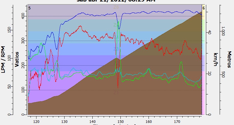

este domingo sali con la grupeta por Cantabria con lluvia, viento, frio y niebla, subimos un puerto de 6km a 300w yo todo el rato tirando, luego otro de 3km a 345w lo mismo yo a saco y luego el puerto del dia La Sia por Arredondo un puerto de 20.8km con los primeros 4 km al 1.8%, luego 8km al 6.9%, luego una bajada de 1km al 5% y los ultimos 8.8km al 6.9% tambien.
la primera parte hicimos rapido agrupados a 200w, luego un colega se puso a tirar a muerte y nos quedamos 3 al de 3km me quede yo solo hasta el descanso, iva a muy buen ritmo media de 20.5km/h aqui me de 325w de media y la bajada di pedales para ir fuerte pero no a saco baje el ritmo, y a partir de ahi el colega me recorto los 30seg que le llevaba y hasta los ultimos 2.5km a relevos alli me dejo y me saco 30seg, pero cada vez veia menos watios a 17.5km/h la media.280w medios 285w normalizados es decir no llegue ni a z4.
Mi conclusion es que el FTP verdadero hay que hacerlo de 60mim porque aunque yo muevo segun el power2max 348w medios en 20mim FTP 323w(el 93%), yo creo que no podria hacer esa media en un puerto de 60mim.Tambien tengo que decir que empezamos con 60km bajo lluvia, frio y viento, en el puerto hubo suerte y hizo poco viento y nada de lluvia, y dando caña en los 2 puertos anteriores. En el puerto tuve buenas sensaciones pero claro el los tramos de 8km en el primero fuia a 175bpm medios y en el ultimo a 180bpm. Tambien me imagino que la falta de constumbre de subir puertos largos influira, ya que el lo maximo que me habia subido este año era de 26mim siendo lo normal de 15mim o menos.Influira tambien la altura puerto ,maxima altura subido era de 450m y este se coronaba a 1200m.http://www.altimetrias.net/aspbk/verPuerto.asp?id=183 ?
Os pongo la grafica para que veais el debacle de potencia he mirado con calculadoras y la diferencia serian 10w segun las calculadoras que deberia marcar mas en power2max en el ultimo tramo de 8.8km.
Rojo-potencia
verde-velocidad
azul-pulso
ciano-cadencia
Rojo-potencia
verde-velocidad
azul-pulso
ciano-cadencia

Desde que empezaste ese puerto.....¿cuanto tiempo pasó hasta que dejaste de dar pedales?
De todas formas, creo imposible mantener en un puerto tan largo el ritmo de FTP. Con la caña que te había metido antes, es imposible no bajar el ritmo.

Pues dejaria de dar pedales como mucho en la bajada es decir llevando ya 12km durante la subida todo el rato dando pedales mira la grafica

Es mucha acensión acumulada, es normal ir perdiendo fuelle poco a poco.

A mi bote pronto no me cuadra en absoluto, claro faltaría comprobar mas entrenamientos, graficas, etc.. En un principio las lpm son muy estables, de hecho dejas de dar pedales y las recuperaciones son excelentes, el pulso cuadra con un esfuerzo determinado al principio, luego el pulso sigue estable sin embargo de repente las potencia baja a un ritmo que deja de ser linial, algo que me sorprende sin mas.. aunque es curioso y me descuadra, la lectura puede indicar algún tipo de desajuste o mecanico ( error de medición) o fisico (desacople cardiaco), que algo pasa eso seguro.
Por otro lado, no se debe caer en errores el FTP= 60' top, no hay mas perro que ladre, el test de 20' es una estimación más o menos exacta aunque necesaria para gente sin experiencia en el uso de un medidor, al menos para mi manera de pensar ( que no tiene por que ser verdad absoluta). .
Para un ciclista sin experiencia un test de 60' puede ser igual a FTP o igual a dolor extremo, yo aconsejo el test de 20' , si le pides a un ciclista un test de 60' cada 3 semanas al 6 mes te dice adios
normalmente suele pasar.., una cosa es conocer el FTP y otra matar a la gente
a testearla

Te preguntaba el tiempo sin dejar de dar pedales por la famosa deriva del Power2max....

si se que lo preguntabas por eso para que se ponga a cero, pero creo que no deje de dar pedales, incluso en la bajada del medio tampoco queria mantener la distancia con mi colega, yo en campo.no senti ningun bajonazo y iva fuerte en pulsaciones por eso creo que estan bien puede que mi ritmo bajase por altitud? petada no tuve aunque los watios dicen que si por eso creo que no marca del todo bien auqnque segun calcladoras la diferencia en ese tramo es 10-20ww menos en campo en los demas tramos da mas o menos igual
