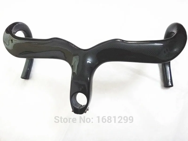

buenas, tengo una bici de carretera que lleva el tipico manillar normal como la mayoria y estaba pensando en ponerlo uno tipo asi: https://ae01.alicdn.com/kf/HTB1AJq.HVXX ... t-Road.jpg
que pensais de ponerselo y que accesorio necesito de mas para poder montar el manillar ?
Gracias.

Es un manillar con potencia incluida. La pega para mí es que no puedes jugar con alturas de potencia flip-flop, sí con los aros de carbono. En cualquier caso es chino y el problema sería que te flexara de más. No controlo el peso, pero igual sale a cuenta porque te "ahorras" potencia separada. No creo que haga falta nada especial. Dinamométrica, como siempre para el par de apriete de los tornillos al eje de direccón (muy importante). Suerte y cuéntanos que tal.
