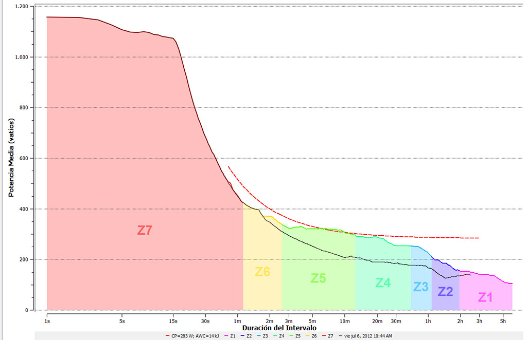

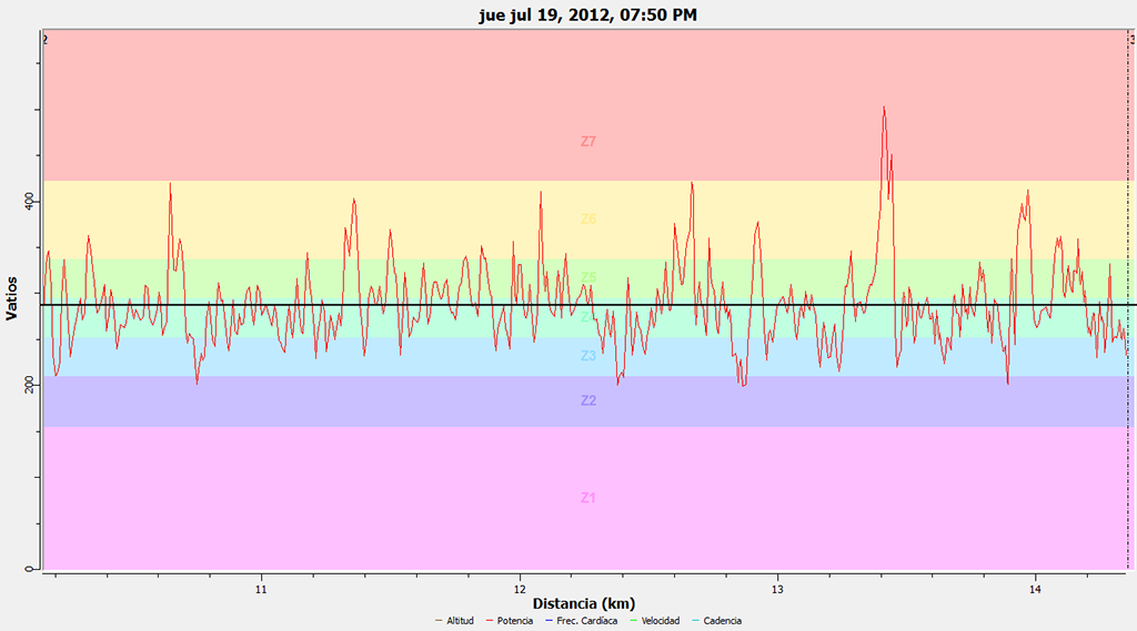

Bueno, me pasa en general. por ejemplo esto es una repetición subiendo la radio (por detrás) sin suavizado. Tengo la impresión de que ¿puede ser porque soy demasiado explosivo y por eso no puedo mantener un aporte constante? Pero mi perfil de potencia es de contrarreloj (ascendente desde el sprint) lo que tiraría por tierra está teoría. Peso 79 kgs y saco 300w en 20' ("¡Datos! ¡Datos!" Me recuerda a corto-circuito) :mrgreen:

Re: Relación de tiempo en zonas a umbral
MaC escribió:Bueno, me pasa en general. por ejemplo esto es una repetición subiendo la radio (por detrás) sin suavizado. Tengo la impresión de que ¿puede ser porque soy demasiado explosivo y por eso no puedo mantener un aporte constante? Pero mi perfil de potencia es de contrarreloj (ascendente desde el sprint) lo que tiraría por tierra está teoría. Peso 79 kgs y saco 300w en 20' ("¡Datos! ¡Datos!" Me recuerda a corto-circuito) :mrgreen:
