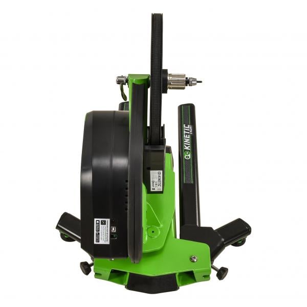

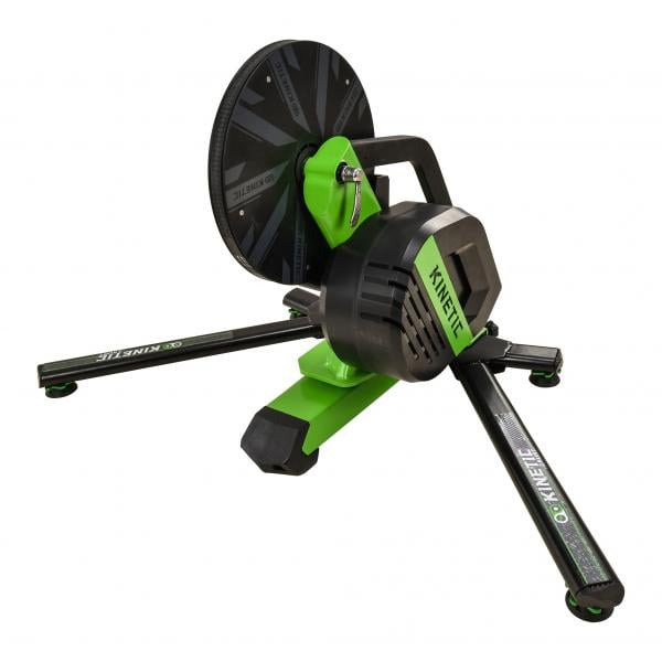

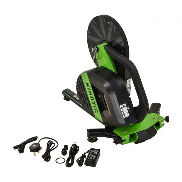

Reciéntemente he adquirido este rodillo y me he animado a abrir un hilo para intercambiar impresiones y/o solucionar dudas que nos puedan surgir.
Rodillo de entrenamiento Kinetic R1 Direct-Drive T-7000
Características
Bloqueo rápido : Incluido
Compatible con ruedas de : 29", 26", 650c, 27,5", 24", 700c (28")
Conectividad : Bluetooth, ANT+
Máxima potencia : 2000 Watts
Resistencia : Electromagnética
Software interactivo : Sí
Soporte para rueda delantera : No incluido
Sujeción de la bici : transmisión directa (cassette)
Peso (fabricante) : NC
Características técnicas
- Estructura de acero resistente.
- Compatible con QR (cierre rápido) 130/135 mm, pasantes de 12x142, 12x148 mm.
- Medidas: velocidad, distancia, potencia, cadencia.
- Precisión: +/- 3 %.
- Simulador de pendiente hasta el 20 %.
- Cassette no incluido.
- Conexiones: Bluetooth Smart / ANT+ / ANT+ FE-C.
- Aplicaciones compatibles: Kinetic Fit / Zwift / Trainer Road...
- Suscripción gratuita durante 6 meses a Kinetic Fit power training.
- Compatible con iOS, Android, PC (Mac y Windows).
