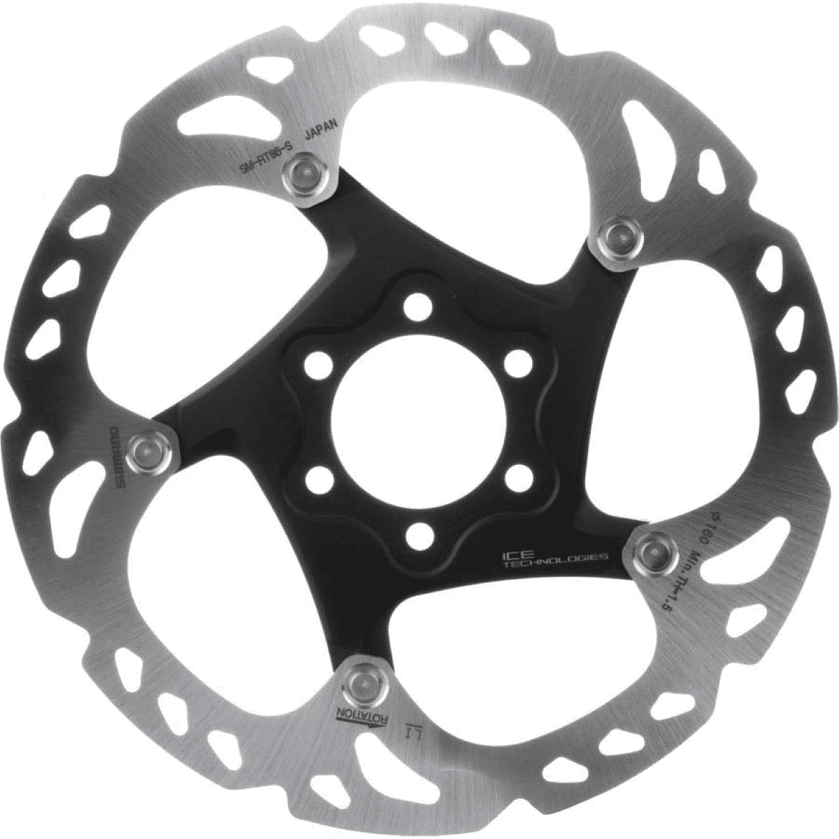

En ese caso, yo me decantaría por los Discos Shimano XT 6 Tornillos Ice-Tec.
Supongo que tienes bujes de 6 tornillos.

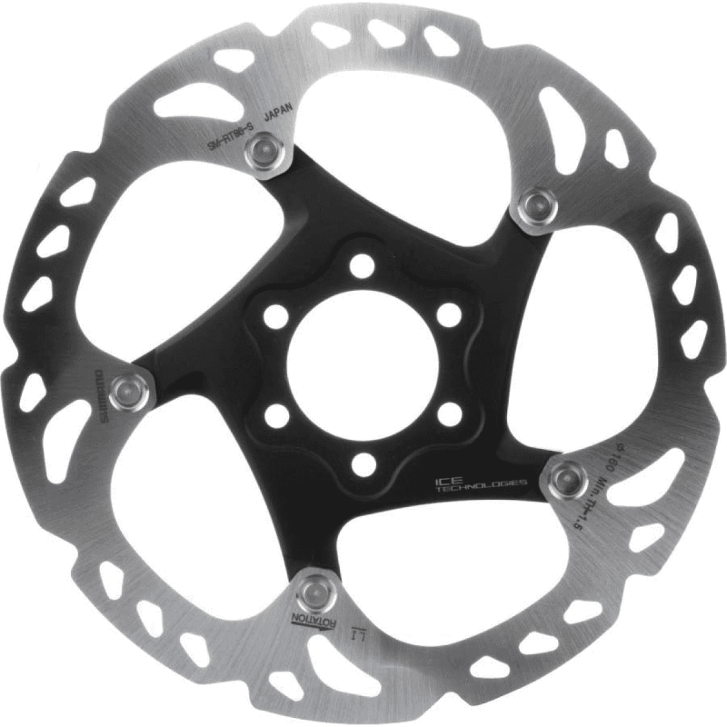

Si fuera bujes Center Lock, podrías meter los Shimano Ultegra RT800.

Revisando la publicación y los discos que llevo, te comento que son los Shimano 105 RT 70 140mm. Center lock.
Entonces si podría poner los ultegra? Y las pastillas?

Entonces si podrías poner los RT800, que tiene muy buena frenada, estética y aerodinámica.
