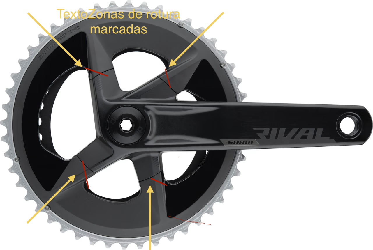

Buenas, es mi primera intervención en este foro, y de hecho entré por que me ha pasado exactamente lo que describe el compañero en su problema,mi bicicleta es una Cannondale topstone Carbón Rival AXS.
Este fin de semana en la subida de un puerto empezó a escuchar sonido al darle a los pedales que aveces eran más fuerte y me hacían sospechar y en unos 7/8 kilómetros se salió la cadena quedándose atrapada entre los dos platos , paré de inmediato de pedalear y volvía a poner la cadena en su sitio reanudé la marcha y entonces me di cuenta que el plato pequeño hacía un extraño volví a bajar y inspeccioné la zona, los platos estaban completamente sueltos de 4 tornillos solo tenía 2 sin apretar, al inspeccionar en detalle vi que el plato por el exterior tenía una rotura en el exterior donde va el alojamiento de cada uno de los 4 tornillos, después de estar indagando en foros y el taller conclusión los platos van cogidos a esa tapa de plástico no es una placa estética si no que es estructural, que la rotura de esa placa es generalizada en muchos platos iguales de la gama rival dub y otras series que van cogidas de la misma manera, mi bicicleta es de Noviembre de 2023 y la voy intentar pasar por la garantía, pero me parece un fallo grave de diseño y seguridad que se debería de denunciar y SRAM debería llamar a revisión y substituir por otro modelo que no esté afectado por este fallo, propongo hacer una denuncia conjunta para hacer fuerza este tipo de fallo puede desencadenar en un accidente con lesiones que no se debe permitir, nos cobran un riñón por un sistema que a priori es de calidad y este fallo generalizado pone en entredicho la seguridad y diseños de SRAM.
Si tienes el sistema SRAM Dub ya sea Rival o Force y posiblemente otros de doble plato, es posible que estés afectado ahora o en el futuro revisa tu pedalier para evitar un posible accidente.

Hola,Ixrutebikelover escribió: 27 Oct 2025 Buenas, es mi primera intervención en este foro, y de hecho entré por que me ha pasado exactamente lo que describe el compañero en su problema,mi bicicleta es una Cannondale topstone Carbón Rival AXS.
Yo creo que eso te lo cubrirá la garantía.
