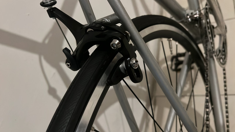

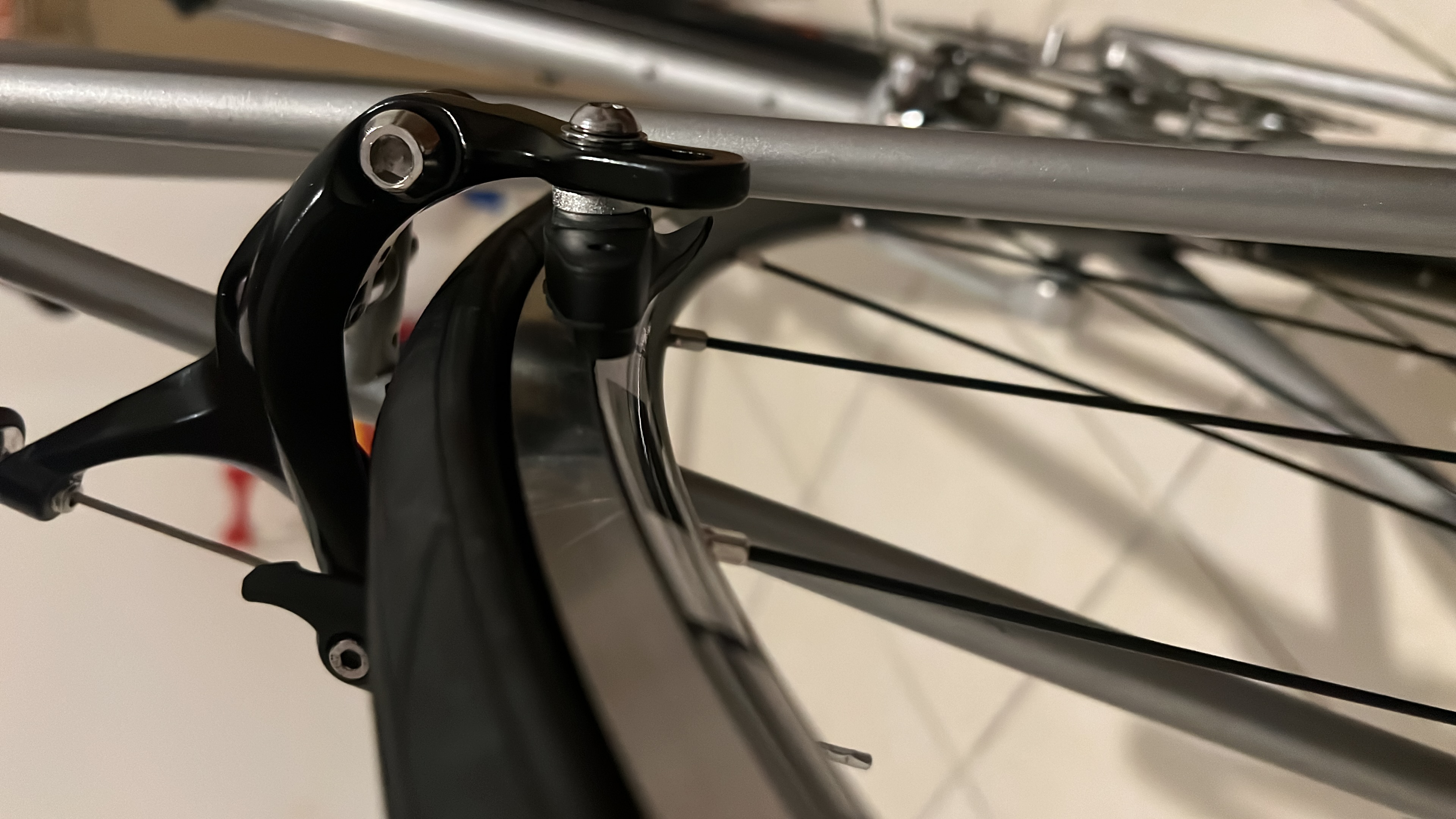

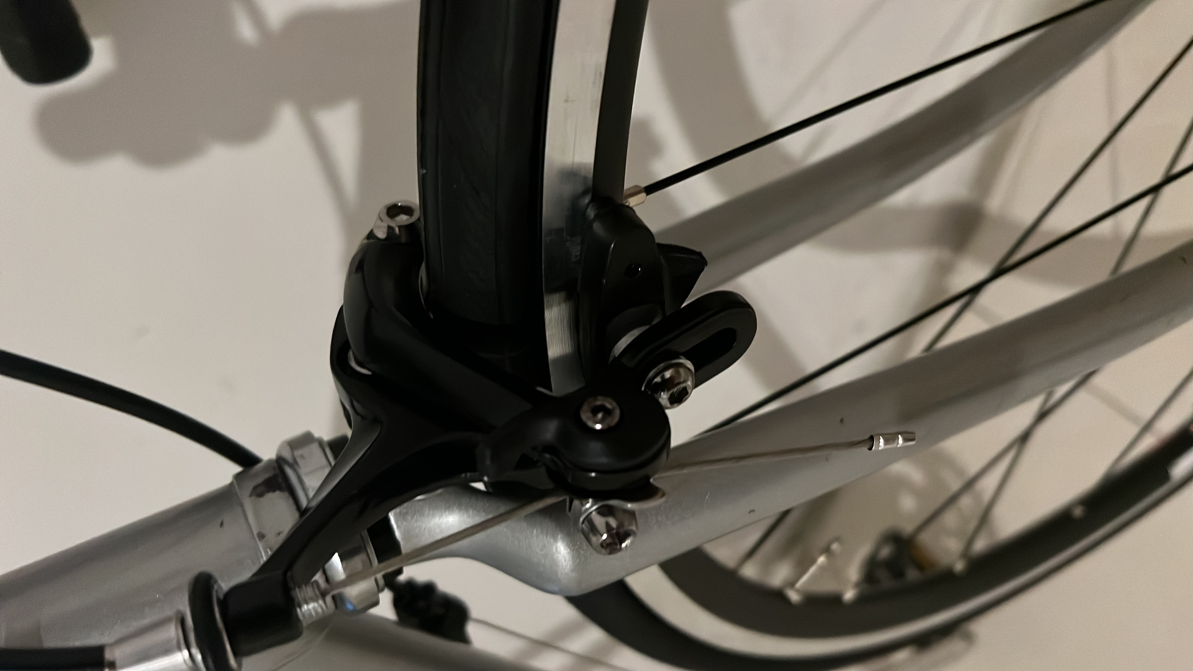

Hola
Recién armé una bici de un cuadro vintage. Todo bien en cuanto el ensamble, el problema viene al instalar los caliper de los frenos. Están muy grandes o realmente no sé de donde viene el problema, las zapatas están al tope superior sin embargo la pista de frenado queda por encima de ellas como se ve en la foto. No sé si existan frenos más compactos o estos frenos que conseguí son demasiado grandes. Ayuda porfavor, este problema está afectando por completo el esfuerzo e inversión que hice en este proyecto.
Re: Medidas de freno
Que cosa más rara, supongo que guarda relación con el tipo de anclaje de las vainas traseras. Donde va apoyada la rueda.
Si el cuadro es antiguo, puede que tenga un tornillo para ajustar donde cae la rueda. Intenta jugar con eso a ver si sube un poco la rueda.
Si puedes poner una foto de la parte donde apoya la rueda, estaría bien.
