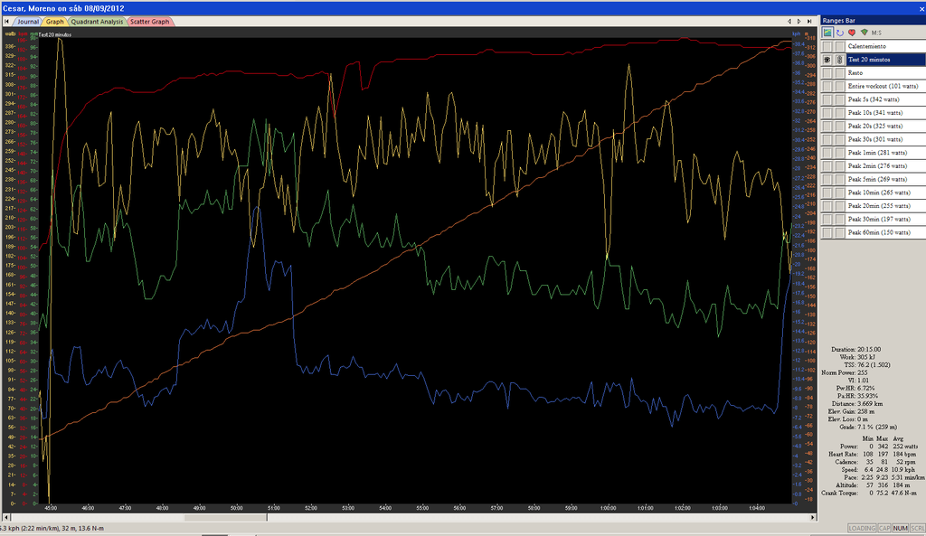

Bueno, mi primer test.
Creo que voy muy bajo de cadencia.
Será por mi peso y el 7% de pendiente, je, je.
A ver si pongo un compact o cambio de ruta.

uff, aqui el compact te habría venido de perlas. Es una cadencia demasiado baja.cesartopo escribió:Bueno, mi primer test.
Casi mejor hacer el test en un puerto con un 5%.

Si que es baja la cadencia si....
No creo que sea la cadencia más eficiente para un apretón tan largo.
Yo personalmente buscaria un minimo de 80rpm.
Un saludo y a seguir mejorando!!

Gracias por el consejo.
Voy a poner un Compact ya que por mí peso a nada que empiezo a subir se me disparan los wattios y no llevó más desarrollo.
