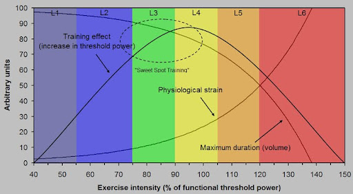

Y es aquí donde entra en juego la zona conocida como Sweet Spot (zona dulce), en la cual se puede obtener una combinación de volumen que maximiza las adaptaciones fisiológicas sin causar tanto daño muscular, facilitando que al día siguiente podamos entrenar sin problemas.
Esta zona se encuentra localizada en la parte alta de la Zona 3, y en la parte baja de la Zona 4, aproximadamente en torno al 91% del Umbral Funcional. El entrenamiento básico de esta zona consistiría en 70’-80’ al 91% del Umbral Funcional. Lo normal es hacer este entrenamiento en rodillo, puesto que en carretera intentar mantener un rango de potencia es sumamente complicado.

Pero hay una zona, entre el 83 y el 97 % de nuestro umbral, la mitad alta de la zona 3 y la baja de la 4, que nos permite aumentar bastante la carga total de una sesión, ya que permite aumentar el volumen gracias a la moderación del stress fisiológico, que llamamos “Sweet Spot
Zona Duración (horas) Factor de Intensidad Potencia media Umbral Carga Normalizada
2 5 0,6 180 300 40,92
3 1,5 0,8 240 300 50,26
4 2x20' @ 102 %) 0,66 1,02 306 300 72,73
5 (6 x 5') 0,5 1,1 330 300 79,76
6 (10 x 1') 0,16 1,4 420 300 83,2
Sweet spot 1,25 0,95 285 300 97,22
Obsérvese como 75' al 95 % (en el sweet spot) producen un entrenamiento más efectivo que cualquiera de los típicos de las zonas 2, 3, 4, 5 y 6.
