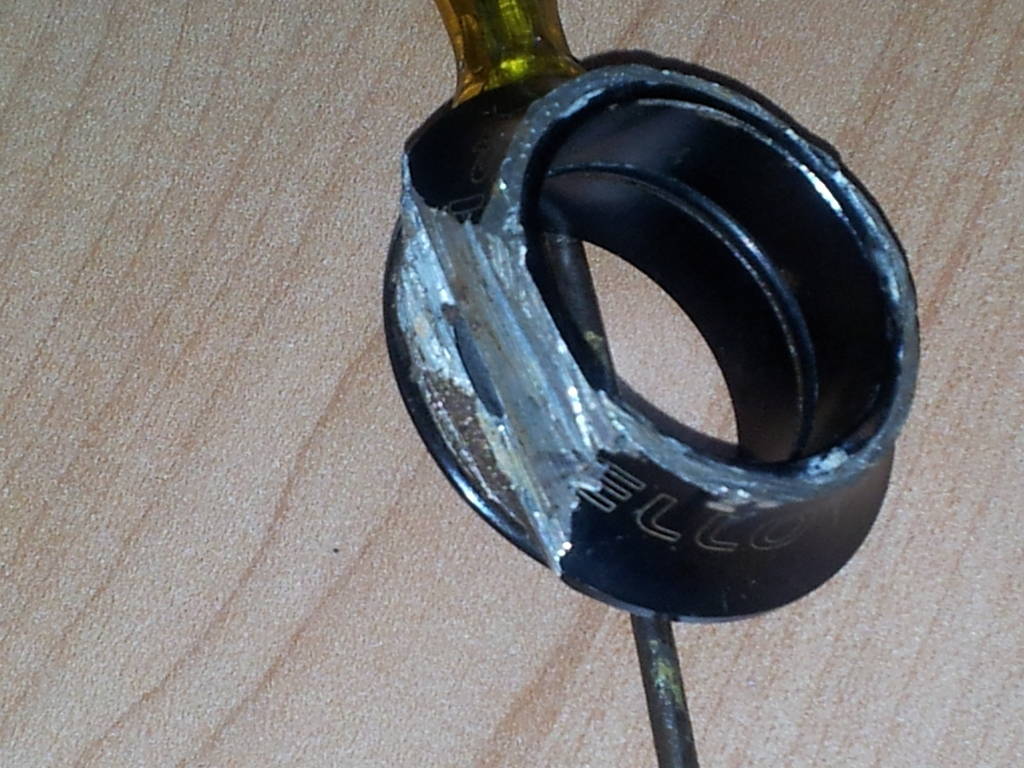

Os subo las fotos para que veais el estado en el que se encontraban las piezas
Luis
- Mensajes: 9
Re: No puedo ajustar la dirección
como podeis ver, el guardapolvos de arriba lo he tenido que cortar por arriba, le falta un centimetro que estaba soldado a la tija y por un lado para soltarlo.
