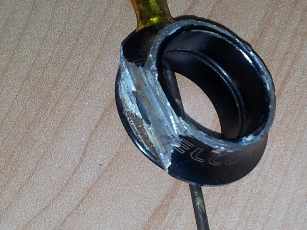

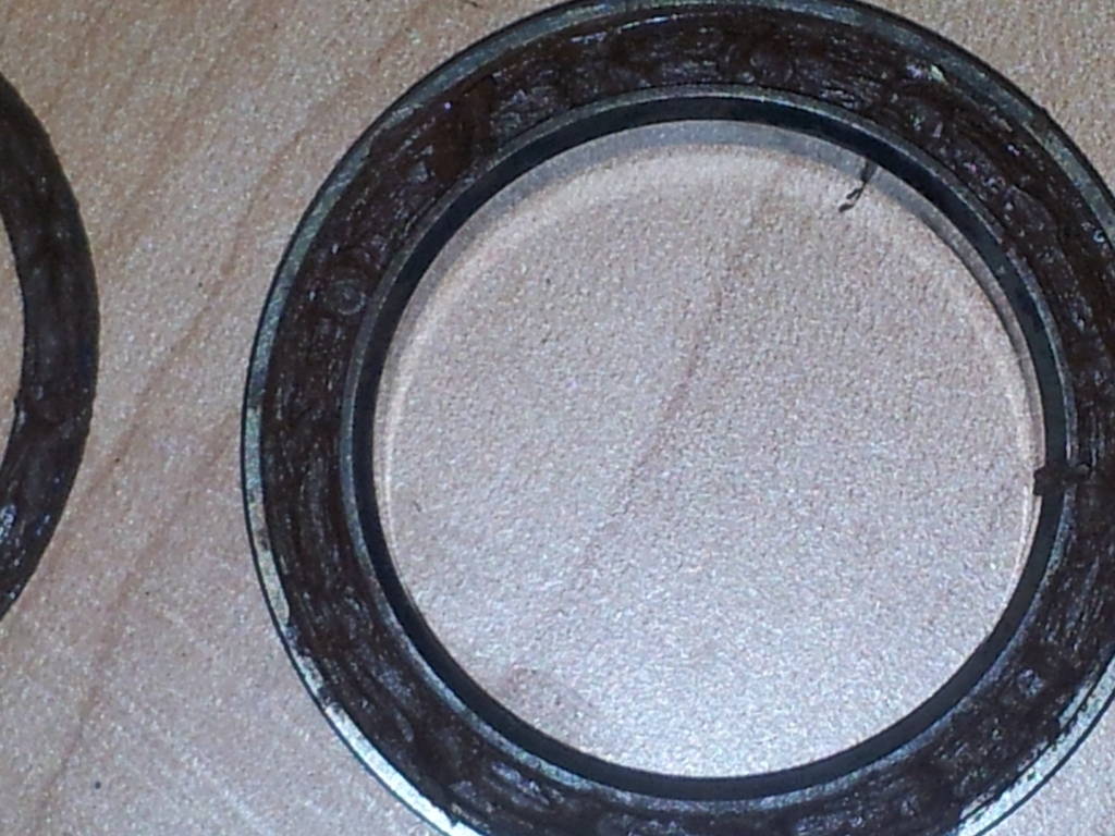

Os subo las fotos para que veais el estado en el que se encontraban las piezas

como podeis ver, el guardapolvos de arriba lo he tenido que cortar por arriba, le falta un centimetro que estaba soldado a la tija y por un lado para soltarlo.
