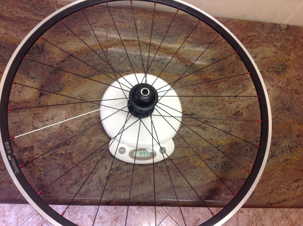

culebru
Mensajes: 455
Registrado: 12 años 6 meses
Re: Aro Bor 373R o Dt Swiss 440 (asymetric) para radiar G3
Mensaje por culebru »
899+636-24=1511g, con 28 radios detrás triconificados y 20 delante de espesor 2.0 continuo, para un lechón de 75kg de media a lo largo de la temporada.
Al final el buje delantero fue Novatec para abaratar que soy pobre, montadas por Ruedascustom de Burgos, MUY bien de precio frente al otros montadores con los que comparé.
