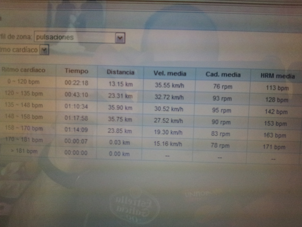

Datos pulsaciones
Datos pulsaciones
Gracias Compañero!
Te envío los datos con rangos mas cortos, tal y como me pides, de una entrenamiento de fondo de 138 Km que hice ayer por una zona rompepiernas con un par de puertos cortos sin rampas duras.

Gracias Cesartopo.
Son datos de un entrenamiento de fondo de ayer de 138 Km por terreno rompepiernas y con un par de puertos cortos y sin rampas duras.
Re: Prueba de esfuerzo erronea???
Según eso, sobre 165
Pero, ¿Podrías ponerlo aún más estrecho el margen?
Y enviar más etapas.
