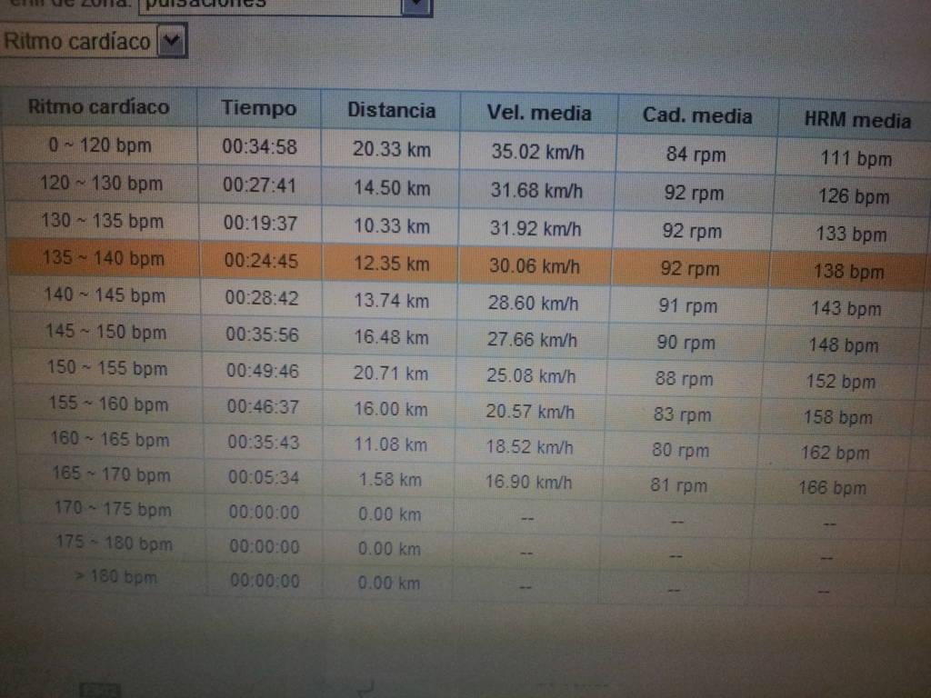

Registrado: 14 años 1 mes
Re: Prueba de esfuerzo erronea???
Si mostraras unos datos con menor rango en zonas de datos te podría echar una mano.
Es casi evidente que se encontrará entre 155 y 165, pero deberías mostrar los tiempos con intervalos de pulsaciones más pequeños.
jcvicen
Mensajes: 78
Registrado: 14 años
Mensaje por jcvicen »
Datos pulsaciones
Datos pulsaciones
Gracias Compañero!
Te envío los datos con rangos mas cortos, tal y como me pides, de una entrenamiento de fondo de 138 Km que hice ayer por una zona rompepiernas con un par de puertos cortos sin rampas duras.
jcvicen
Mensajes: 78
Registrado: 14 años
Gracias Cesartopo.
Son datos de un entrenamiento de fondo de ayer de 138 Km por terreno rompepiernas y con un par de puertos cortos y sin rampas duras.
Según eso, sobre 165
Pero, ¿Podrías ponerlo aún más estrecho el margen?
Y enviar más etapas.
