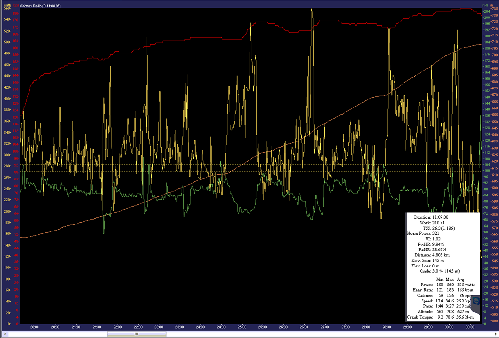

Os ha dao con decir que mi PT está mal ¿eh? No todo el mundo mueve mas vatios subiendo, no tiene porqué ser que el PT esté mal. Ahí os dejo otra subida La Radio con vatios similares hecha en Julio.

destro1707 escribió:
destro1707 escribió:1-vamos por partes, lo dejaré en "puede" que algo no este bien repito ¿has incluido ceros?
El WKO+ SIEMPRE incluye ceros.
Para mi el test está perfecto....no me cuadraba la potencia para ese desnivel y ese sitio porque me lo conozco, pero si le hizo mucho aire de cara, todo explicado.
eso de que siempre incluye ceros no tiene porque ser es asi, si no lo tienes configurado no siempre incluira ceros. EL WKO SIEMPRE INCLUYE CEROS POR DEFECTO NO ASI LE ENTRENAMIENTO SI EN EL CPU NO ESTA CONFIGURADO.
p
SIEMPRE incluye ceros, independientemente de lo que pongas en el aparato.
La potencia media que ves en el WKO siempre los tiene en cuenta. No se puede modificar.
y dale... que SI pero no la media que tu VISUALIZAS EN DYSPLAY en el test si asi lo tienes configurado en el cpu.

MaC escribió:Os ha dao con decir que mi PT está mal ¿eh? No todo el mundo mueve mas vatios subiendo, no tiene porqué ser que el PT esté mal. Ahí os dejo otra subida La Radio con vatios similares hecha en Julio.
a mi me da igual como lo tengas tú me preocupa como lo tenga quien yo entrene. Yo no se si tu lo tienes mal o no, ni he dicho NUNCA que vaya mal, SOLO te dije en su momento que lo verificaran los tecnicos de tamalpais y ellos te dijeron que iba bien ¿no? pues ya esta.. otra cosa es la configuración que cada uno tenemos un gusto
Registrado: 13 años 8 meses
en esta hay menos diferencia si...

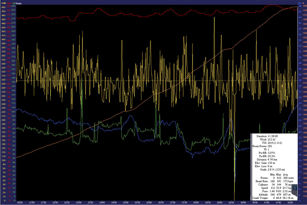

Otra, mismo sitio. En Julio también

MaC escribió:Otra, mismo sitio. En Julio también
En este te da más watios de los esperados...pero es una subida muy tendida....si pudieras marcar los últimos 2km de La Radio lo miramos mejor....
y por otro lado, no se para qué se discute lo de los CEROS, ya que en la gráfica se ve que no hay ninguno....

Por cierto, yo llamé a Tamalpais porque vosotros me hicisteis dudar diciendo que mi PT marcaba mal en el rodillo, no porque yo dudara antes de leeros. Lo que sí es cierto es que hasta el día siguiente no cai en el hecho de que en el rodillo suben menos las pulsaciones y esto es sabido por todo el mundo. Yo incluso tengo un colega que dice que le es mas fácil en el rodillo.
Yo entiendo lo que dice destro de los ceros. Si el display no cuenta ceros, no guarda ceros tampoco y da un valor sobreestimado. Y aunque luego el WKO cuentes ceros le da igual porque no hay ceros que contar ya que el display no los ha guardado ¿cierto, destro?
Voy a ver, pero no entiendo, desde la ignorancia, donde veis que una cosa va bien o mal (a ver si aprendo :D )
MaC escribió: Yo entiendo lo que dice destro de los ceros. Si el display no cuenta ceros, no guarda ceros tampoco y da un valor sobreestimado. Y aunque luego el WKO cuentes ceros le da igual porque no hay ceros que contar ya que el display no los ha guardado ¿cierto, destro?
Pero si en la gráfica no hay ceros por dios, salvo en 2 segundos contados....aunque hayas puesto que no te los incluya en el display, vas a ver lo mismo....
