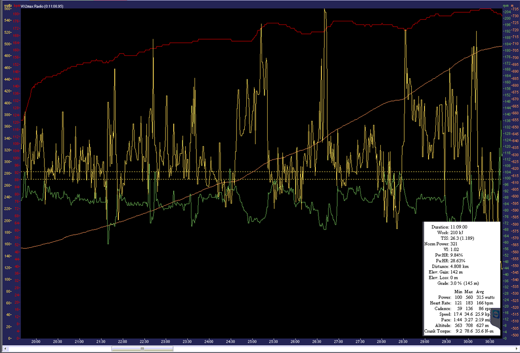

Os ha dao con decir que mi PT está mal ¿eh? No todo el mundo mueve mas vatios subiendo, no tiene porqué ser que el PT esté mal. Ahí os dejo otra subida La Radio con vatios similares hecha en Julio.

y dale... que SI pero no la media que tu VISUALIZAS EN DYSPLAY en el test si asi lo tienes configurado en el cpu.tolkien24 escribió:SIEMPRE incluye ceros, independientemente de lo que pongas en el aparato.destro1707 escribió:eso de que siempre incluye ceros no tiene porque ser es asi, si no lo tienes configurado no siempre incluira ceros. EL WKO SIEMPRE INCLUYE CEROS POR DEFECTO NO ASI LE ENTRENAMIENTO SI EN EL CPU NO ESTA CONFIGURADO.tolkien24 escribió:El WKO+ SIEMPRE incluye ceros.destro1707 escribió:1-vamos por partes, lo dejaré en "puede" que algo no este bien repito ¿has incluido ceros?
Para mi el test está perfecto....no me cuadraba la potencia para ese desnivel y ese sitio porque me lo conozco, pero si le hizo mucho aire de cara, todo explicado.

La potencia media que ves en el WKO siempre los tiene en cuenta. No se puede modificar.

Pero si te colgó una imagen del WKO+.....destro1707 escribió:y dale... que SI pero no la media que tu VISUALIZAS EN DYSPLAY en el test si asi lo tienes configurado en el cpu.

a mi me da igual como lo tengas tú me preocupa como lo tenga quien yo entrene. Yo no se si tu lo tienes mal o no, ni he dicho NUNCA que vaya mal, SOLO te dije en su momento que lo verificaran los tecnicos de tamalpais y ellos te dijeron que iba bien ¿no? pues ya esta.. otra cosa es la configuración que cada uno tenemos un gustoMaC escribió:Os ha dao con decir que mi PT está mal ¿eh? No todo el mundo mueve mas vatios subiendo, no tiene porqué ser que el PT esté mal. Ahí os dejo otra subida La Radio con vatios similares hecha en Julio.
- Registrado: 13 años 8 meses
en esta hay menos diferencia si...MaC escribió:Os ha dao con decir que mi PT está mal ¿eh? No todo el mundo mueve mas vatios subiendo, no tiene porqué ser que el PT esté mal. Ahí os dejo otra subida La Radio con vatios similares hecha en Julio.

Y ¿en qué lectura te basabas para decir que lo tienen que verificar los técnicos?destro1707 escribió:a mi me da igual como lo tengas tú me preocupa como lo tenga quien yo entrene. Yo no se si tu lo tienes mal o no, ni he dicho NUNCA que vaya mal, SOLO te dije en su momento que lo verificaran los tecnicos de tamalpais y ellos te dijeron que iba bien ¿no? pues ya esta.. otra cosa es la configuración que cada uno tenemos un gustoMaC escribió:Os ha dao con decir que mi PT está mal ¿eh? No todo el mundo mueve mas vatios subiendo, no tiene porqué ser que el PT esté mal. Ahí os dejo otra subida La Radio con vatios similares hecha en Julio.
Pero sin embargo algo te ha hecho dudar no? Y evidentemente nada tiene que ver con la configuración de la CPU, porque MaC te ha puesto gráficas de WKO+, que siempre incluyen ceros.destro1707 escribió:a mi me da igual como lo tengas tú me preocupa como lo tenga quien yo entrene. Yo no se si tu lo tienes mal o no, ni he dicho NUNCA que vaya mal, SOLO te dije en su momento que lo verificaran los tecnicos de tamalpais y ellos te dijeron que iba bien ¿no? pues ya esta.. otra cosa es la configuración que cada uno tenemos un gustoMaC escribió:Os ha dao con decir que mi PT está mal ¿eh? No todo el mundo mueve mas vatios subiendo, no tiene porqué ser que el PT esté mal. Ahí os dejo otra subida La Radio con vatios similares hecha en Julio.
Por otro lado, los del Talamlpais no le dijeron que estuviera bien, sino simplemente que con el dato que le devolvía el Garmin no se podía asegurar nada puesto que no era el valor de calibración del Tamagochi.destro1707 escribió:a mi me da igual como lo tengas tú me preocupa como lo tenga quien yo entrene. Yo no se si tu lo tienes mal o no, ni he dicho NUNCA que vaya mal, SOLO te dije en su momento que lo verificaran los tecnicos de tamalpais y ellos te dijeron que iba bien ¿no? pues ya esta.. otra cosa es la configuración que cada uno tenemos un gustoMaC escribió:Os ha dao con decir que mi PT está mal ¿eh? No todo el mundo mueve mas vatios subiendo, no tiene porqué ser que el PT esté mal. Ahí os dejo otra subida La Radio con vatios similares hecha en Julio.

y dale, pero que tiene que ver? vamos a ver si lo entiendes:tolkien24 escribió:Pero si te colgó una imagen del WKO+.....destro1707 escribió:y dale... que SI pero no la media que tu VISUALIZAS EN DYSPLAY en el test si asi lo tienes configurado en el cpu.
- el WKO POR DEFECTO INCLUYE CEROS guai vale de acuerdo
- ahora será diferente si yo configuro el CPU para que no me incluya ceros o no los incluya?
una cosa es que en el algorritmo del software tenga en cuenta los ceros y otra la vizualizacion en vivo y en directo, yo no digo que este mal SI LO DIO TODO, pero para un test de 60¡' para mi no es lo mismo

En este te da más watios de los esperados...pero es una subida muy tendida....si pudieras marcar los últimos 2km de La Radio lo miramos mejor....MaC escribió:Otra, mismo sitio. En Julio también
y por otro lado, no se para qué se discute lo de los CEROS, ya que en la gráfica se ve que no hay ninguno....

Por cierto, yo llamé a Tamalpais porque vosotros me hicisteis dudar diciendo que mi PT marcaba mal en el rodillo, no porque yo dudara antes de leeros. Lo que sí es cierto es que hasta el día siguiente no cai en el hecho de que en el rodillo suben menos las pulsaciones y esto es sabido por todo el mundo. Yo incluso tengo un colega que dice que le es mas fácil en el rodillo.
Yo entiendo lo que dice destro de los ceros. Si el display no cuenta ceros, no guarda ceros tampoco y da un valor sobreestimado. Y aunque luego el WKO cuentes ceros le da igual porque no hay ceros que contar ya que el display no los ha guardado ¿cierto, destro?

Pero si en la gráfica no hay ceros por dios, salvo en 2 segundos contados....aunque hayas puesto que no te los incluya en el display, vas a ver lo mismo....MaC escribió: Yo entiendo lo que dice destro de los ceros. Si el display no cuenta ceros, no guarda ceros tampoco y da un valor sobreestimado. Y aunque luego el WKO cuentes ceros le da igual porque no hay ceros que contar ya que el display no los ha guardado ¿cierto, destro?

Últimos 2 minutos de la última gráfica que he subido de Julio

MaC escribió:Últimos 2 minutos de la última gráfica que he subido de Julio
De hecho, esto me da una idea para revisar la calculadora, no sea que se está comiendo algún cálculotolkien24 escribió:MaC escribió:Últimos 2 minutos de la última gráfica que he subido de Julio
